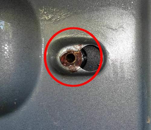

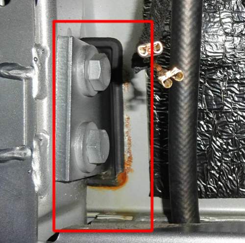

Letztes Wochenende habe ich begonnen die VA-Halter, vom Hans, für die Kotflügelverbreiterungen zu montieren.
Dabei kommen auf der rechten hinteren Seite 6 Befestigungsmuttern der AdBlue-Fülleitung zum Vorschein. Alle Muttern sind vom Innenkotflügel verdeckt, 5 davon mit Rostansatz.
Ebenso auf beiden Seiten die Befestigungsschrauben der Streben von den Seitenwänden, sowie die Befestigungschrauben der Stoßstangenecken an den Seitenwänden.
Die genannten Muttern und Schrauben habe ich aus V4A eingebaut.
Wie man weiterhin sehen kann ist keinerlei Korrossionsschutz auf dem Blech des Radkastens aufgebracht.
Evtl. lässt ja der Hersteller in 2 Jahren hier auch den Lack weg😕😕😕? Das wäre mal eine Supereinsparung und es sieht ja normalerweise niemand 😁😁😁!
Und wenn schon mal die Räder ab sind hat man einen ungehinderten Blick auf den Antriebsflansch der Achse. Auch verrostet nach gerade mal 2,5 Jahren. An der Vorderachse sieht es übrigens genauso aus!

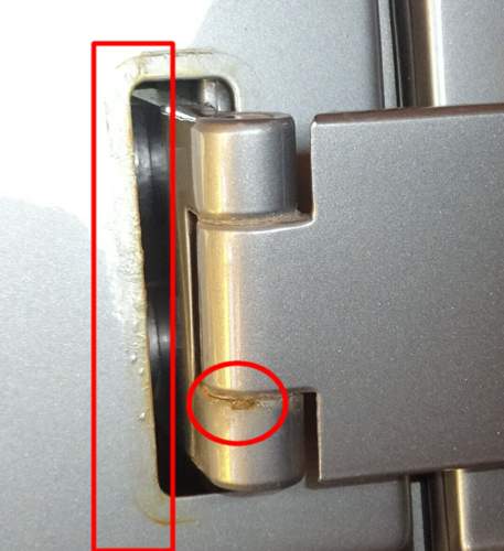

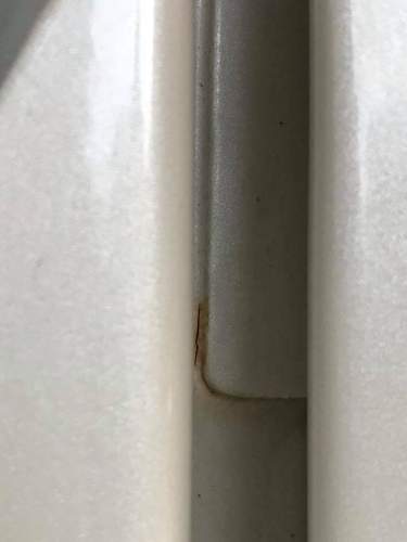

Am G von Bj. 2015 wurden im Alter von weniger als 3 Jahren die Türscharniere der Hecktür extrem schwergängig. Rost trat auf und an den Kontaktstellen wurden erste Lackablösungen sichtbar.
Da noch Türscharniere vorhanden waren, habe ich erstmal 2 auf die extrem wartungsunfreundliche😕😕😕 , dauerhaft rostfreie Variante 😁😁😁 mit Schmiernippel und Edelstahlbolzen umgebaut.
Das war schon bei meinem 320 cdi nötig und hat so alle 2 Jahre einen Fettstoß pro Scharnier erfordert.
Viel schlimmer ist aber dass das Karosserieblech unter der oberen Scharnierdurchführung rostet, innen wie aussen. Außen waren nur Blasen sichtbar und innen hatte sich die Farbe schon kpl. gelöst. Weil die Abdichtung ihrer Aufgabe nicht gerecht wird, da das obere Scharnierteil nicht mittig in der Öffnung des Blechteiles steht. Damit das so wird, werde ich die Tage eine passende Unterlegplatte anfertigen.
Ach ja, weil man für diese Arbeit die Türverkleidung der Hecktür entfernen muss sieht man auch dass keinerlei Korrossionsschutz in der Tür ab Werk vorhanden ist. Weiterhin kann man sehen dass die Schrauben des Türgriffs jezt schon stark rosten, also die gleiche minderwertige Qualität besitzen, wie vor Jahren schon. Die Schraube habe ich auch gegen ein nicht rostendes Exemplar getauscht.
Angesichts dieser Tatsache und weil es am 320 cdi genauso war, werde ich mal in die anderen Türen schauen und dort genauso verfahren.
Die Scharniere sind so schwergängig dass man sie nicht von Hand bewegen kann wenn sie im Schraubstock eingespannt sind!!!

Nach dem ich vor ca. 4 Jahren vom 320cdi die ersten Scharniere wegen gleichen Problemen erneuert habe, wurde ein altes in einen Schraubstock eingespannt und immer wenn ich vorbei kam (mehrmals täglich eingesprüht und mit der großen Zange bewegt.
Nach einer Woche als es absolut nicht besser wurde, habe ich dann den Bolzen ausgepresst. Obwohl das WD-40 durch den Spalt in der Kunststoffbuchse eingekrochen war, hat sich der Rost nicht gelöst.
Der Rost befindet sich am Bolzen und wenn die Blüte einsetzt dann wird die Reibung größer. Nach abschleifen des Rosts vom Bolzen kann man den wieder einpressen und das Scharnier geht leicht. Aber nur bis zum nächsten Regen, denn die Kunststoffbuchse ist geschlitzt und da kommt das Wasser mit dem Bolzen in Berührung.
Die Kunststoffbuchse ist mit einem Metallgewebe durchsetzt und oben und unten umgebördelt. Dieses Zeug reibt das Metall des äußeren Scharnierteils blank wonach der Rost sich bildet und den Lack unterwandert.
Die Schwergängikeit merkt man am Auto relativ spät, weil das Scharnier ja über den "Hebel" Tür bedient wird.

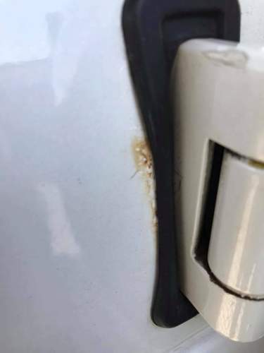

Moinsen, haben meinen gestern mal wieder richtig geputzt und 2 unschöne Roststellen entdeckt. Werd ich dann mal am Montag beim freundlichem Reklamieren und im August dann mal in GRAZ Vorstellig werden und denen mal meine Meinung geigen! Ok, ich gehöre wohl zu der Gruppe die noch recht wenig Rost am G hat, aber bei dem Preis ist das ein NoGo!
29791754-10216904696636776-4619227538466794088-n
29792372-10216904696596775-8888317145536865408-n
@Charles75 wo genau befinden sich die Stellen? Ich möchte hier gleich bei meinem G nachsehen.
Hecktürscharnier oben! Siehe oben meine Bilder vom 02.04.2018, da ist auch die Innenseite zu sehen.
@Charles75 schrieb am 7. April 2018 um 06:58:18 Uhr:
...und im August dann mal in GRAZ Vorstellig werden und denen mal meine Meinung geigen ...
Das wird dir sicherlich gut tun aber ich vermute, das geht bei denen links rein und rechts raus.
Frag doch, warum sie es in all den Jahren nie richtig gemacht haben. Die Antwort würde mich interessieren ...

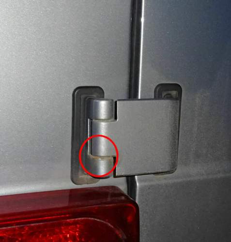

So hier nun das Bild vom Blech unter dem Schraubenkopf. Die Schraube ist ohne Scheibe eingebaut und beim drehen über den Lack auf dem Blech wird dieser beschädigt so dass er rostet.
Beim putzen am WE habe ich an einem Rad schon eine Blase entdeckt.
Hecktuer-rost-2
Felge-4
@Balmer Danke für die Dokumentation.
