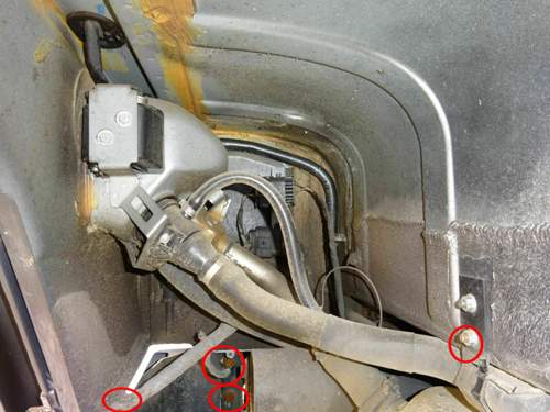

Letztes Wochenende habe ich begonnen die VA-Halter, vom Hans, für die Kotflügelverbreiterungen zu montieren.
Dabei kommen auf der rechten hinteren Seite 6 Befestigungsmuttern der AdBlue-Fülleitung zum Vorschein. Alle Muttern sind vom Innenkotflügel verdeckt, 5 davon mit Rostansatz.
Ebenso auf beiden Seiten die Befestigungsschrauben der Streben von den Seitenwänden, sowie die Befestigungschrauben der Stoßstangenecken an den Seitenwänden.
Die genannten Muttern und Schrauben habe ich aus V4A eingebaut.
Wie man weiterhin sehen kann ist keinerlei Korrossionsschutz auf dem Blech des Radkastens aufgebracht.
Evtl. lässt ja der Hersteller in 2 Jahren hier auch den Lack weg😕😕😕? Das wäre mal eine Supereinsparung und es sieht ja normalerweise niemand 😁😁😁!
Und wenn schon mal die Räder ab sind hat man einen ungehinderten Blick auf den Antriebsflansch der Achse. Auch verrostet nach gerade mal 2,5 Jahren. An der Vorderachse sieht es übrigens genauso aus!

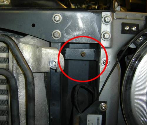

Beim Austausch der Schrauben im Frontbereich durch VA-Schrauben sind mir 2 verrostete Gewindebolzen aufgefallen. Was dort dran montiert wird kann ich euch nicht sagen.
Rost-gewindebolzen-vorn-2

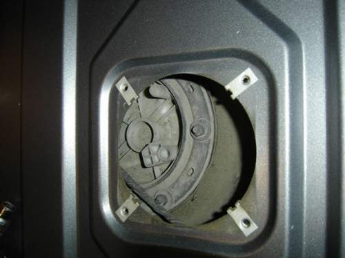

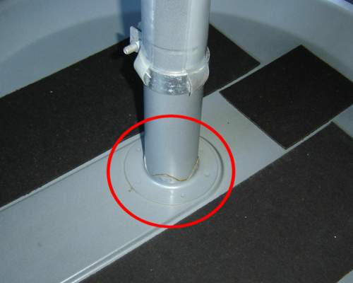

Bei der Montage der Edelstahlplatten im Laderaum habe ich mal den Teppich angehoben und die Abdeckung vom Tankgeber eintfernt. Auch hier ab Werk alles pulvertrocken. Der Deckel des Tankgebers ist zwar aus Kunststoff aber die Stehbolzen des im Material des Tanks eingegossenen Befestigungsrings sind aus Metall. Und wenn ich mir die Bilder vom kpl. verrosteten Tankgeber meines 320 cdi anschaue der war nach dem Ausbau Schrott, dann bekomme ich Bauchschmerzen wenn ich mir die irgendwann verrosteten Stehbolzen vorstelle, von denen dann bei der Demontag evtl. einer abreißt. Mit der Folge dass man dann den Tank tauschen muss.
Ach ja noch was, wie auf dem Bild schwer zu erkennen ist ist die Serviceöffnung im Karosserieboden zu klein (seit 35 Jahren gleich) um den Tankgeber oder die Kraftstoffpumpe auszubauen. Man kann nur die Kabel lösen.
Richtig gelesen, die Pumpe befindet sich jetzt mit dem Geber als Modul im Tank. D. h. bei defektem Tankgeber muss der Tank ausgebaut werden.
Deshalb habe ich hier erst mal hoffentlich ausreichend konserviert.

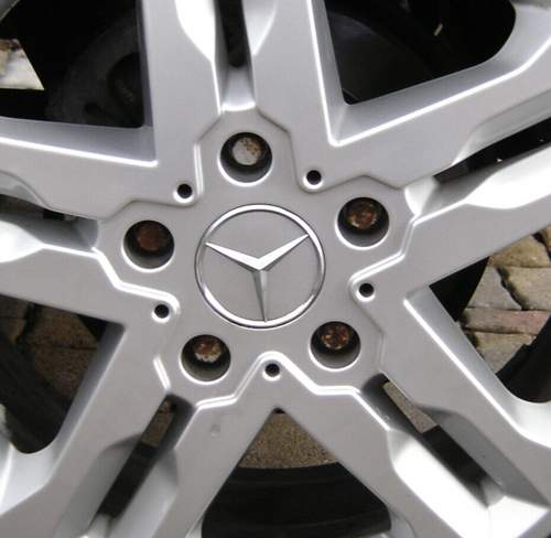

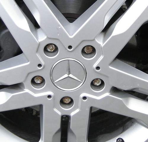

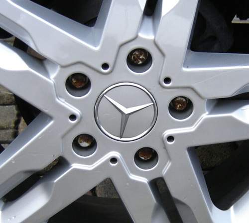

Ja und die Radschrauben sind aus dem selben Container wie die von meinem 320cdi von 2008. Die haben ja auch die gleiche Teilenummer. Irgendwann 2015 hat sich die Teilenummer dann noch mal geändert evtl. sind die ja besser.
Montag habe ich einen Termin bei MB, da werde ich die Radschrauben mal mit ansprechen.

Zwischzeitlich wurden die Radschrauben auf Garantie getauscht.

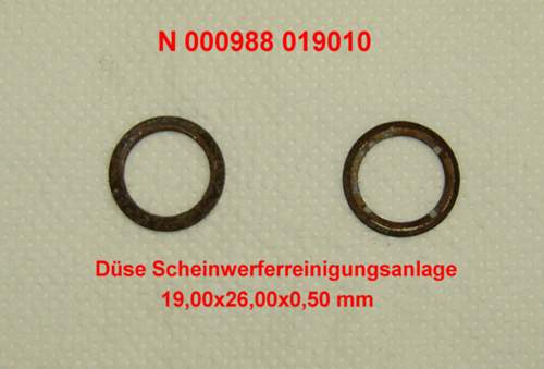

Aber beim Ausbau der Scheinwerfergitter habe ich an "unsichtbarer Stelle" die kpl. verrosteten U-Scheiben der SRA-Düsen gefunden und erst mal gegen etwas nicht rostendes ausgetauscht.
Die Scheiben werden von MB als Paß-Scheiben zum Stückpreis von ca. 16 € verkauft. Frechheit!!!

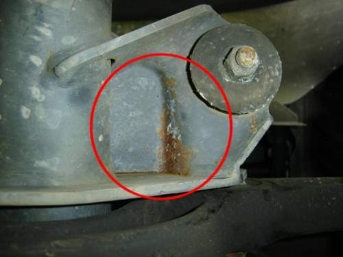

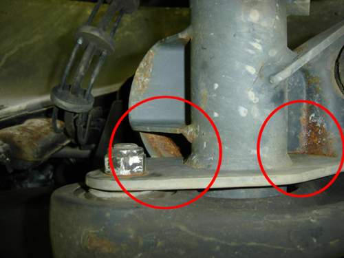

Hier noch 2 Bilder vor der Konservierung, als der G 1,5 Jahre alt war, von der unteren Stoßdämpferaufnahme an der VA.
Der Wagen war beim Vorbesitzer bei MB zur Wartung, aber ASSYST sieht nicht vor nach Beschädigungen oder Rost unter dem Fahrzeug zu schauen, nur an den lackierten Flächen.
So wie es aussieht ist an diese Stellen bei der Produktion vermutlich erst gar keine Farbe hin gekommen😕😕😕. Die Endkontrolle hat es nicht gesehen, was man sich eigentlich garnicht erklären kann. Diese abgelieferte Qualität findet man nur noch bei Lada, im Ernst! Mein Yongtimer von Bj. 89 war unten an den Achsen, Bremsleitungen und am Unterboden konserviert und zwar so dass heute noch an den Achsträgern das Wachs klebt.

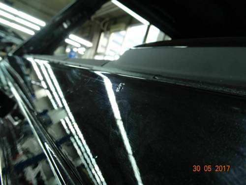

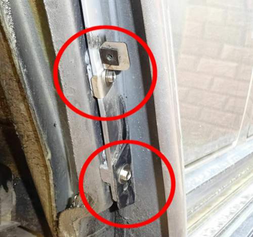

Rostblüte unter der Gummidichtung am vorderen Fensterrahmen (also von innen nach aussen). Zufällig gesehen, nach dem Ersatz der Frontscheibe (wegen Steinschlags). Modelljahr 2014, G63 AMG. 40T Kilometer Laufleistung. Danke Daimler.

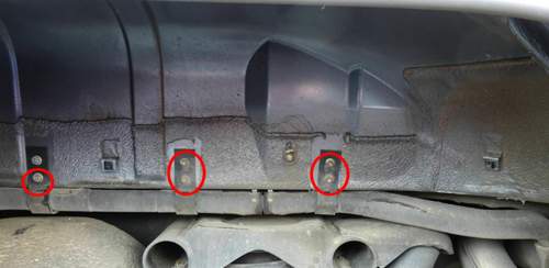

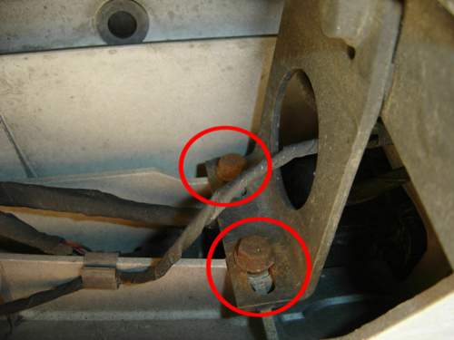

Beim verlegen der Kabel der Nummernschildkamera habe ich die verrosteten Befestigungsschrauben der Stoßstange hinten gesehen. Vorn sieht es genau so aus, Teilweise rosten die Träger schon😕😕😕.
Legt euch mal unters Auto und schaut mal nach, ich denke nicht dass ich ein Montagsauto erwischt habe.
