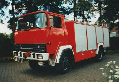

Da kann man sich dann lieber nen richtigen LKW kaufen.
das habe ich auch gemacht, und zwar den, wie auf dem Bild, und dann umgebaut wie auf dem 2ten Bild
Rüstwagen
Womo

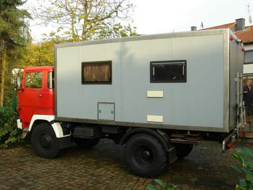

@G-blitzt schrieb am 9. Mai 2019 um 12:23:05 Uhr:
me 2
Feuerwehr
Fernreisemobil
