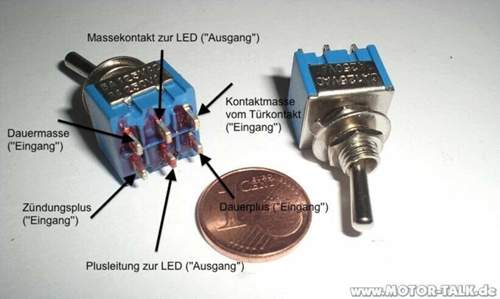

dann bleibt mir wohl nichts andereses übrig als einen schalter einzubauen .und damit ich nochmal richtig verstehe der schalter war genau gleich her von den funktionen wir der schalter oben an der Deckenleuchte nur das der schalter für die led leisten war?
könntest du mir eventuell so nen link schicken von so einem schalter ?
und danckeschön nochmal für die hilfe bis hierhin :)
Ich hab damals so einen Schalter wie im Anhang verwendet. Es kann aber auch jeder andere Schalter verwendet werden, der Ein/Aus/Ein schaltet und zwei Reihen mit jeweils 3 Kontakten hat.
Die mittlere Reihen ist der ''Ausgang'', der zur LED geht. Wichtig ist bei den äußeren ''Eingängen'' (Leitungen von der Deckenleuchte), dass in einer Spalte die Kontakte sind, die zusammengehören (Dauerplus und Kontaktmasse sowie Zündungsplus und Dauermasse).
Somit kannst du mit dem Schalter die LED genauso steuern wie der Schalter an der Deckenleuchte die Leuchte steuert: LED an bei Tür auf, LED immer aus, LED immer an.
