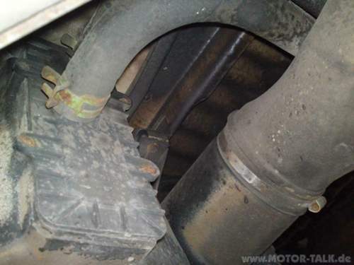

Ich habe dir hier mal ein Bild vom Unterboden meines MV mit Austritt an der Mäusetreppe.
Und noch ein Bild: Wärmetauscher mit Ansaugung an der Schiebetürentrittstufe.
Bei meinem MV wird die Luft an der Schiebetüre angesaugt und durch die Mäusetreppe hinter dem Beifahrersitz wieder ausgeblasen.
Wie ist es bei dir gelöst?
Grüße, Martin
Hallo Martin,
bei Dir ist der Wärmetauscher in Fahrtrichtung vorne, bei mir aber hinten, also genau um 180° gedreht, wobei das Gebläse selbst gleich gestaltet ist. Die Luftansaugung ist bei mir auch an der Schiebetüre, hat aber ein noch ein Verlängerungsrohr zwischen Gebläse und Ansaugung. Ansonsten schaut´s recht ähnlich aus.
Ich muss doch mal Bilder machen bei Gelegenheit, habe allerdings nur die Möglichkeit unter´s Auto zu kriechen, da ich keine Rampe oder ähnliches habe, die Schwiegereltern meines Bruders haben zwar ne Bühne, aber das ist immer so eine Bettlerei, bis man da mal drauf kann.
Grüße, Rudi
Hallo Martin,
hier kommen die Bilder...man sagt, Bilder sagen mehr als so manches Wort...
falls noch Fragen bestehen - nur her damit.
Grüße, Rudi
