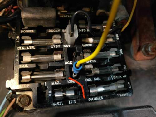

weil mein Abblend- und auch mein Fernlicht den Geist aufgegeben haben, hab ich mir unter anderem mal die Fuse Box angesehen. Kann mir jemand sagen auf welcher Sicherung die Headlights liegen... finde unter den Bezeichnungen nix was passt. Ein Arbeitsrelais ist bereits installiert, aber auch da finde ich keine Sicherung ... sollte ja ne 30 A sein und dann jedes Licht mit 10 A abgesichert, oder?
Hat jemand nen Plan mit Erklärung der Abkürzungen in der Fuse Box?

Meine fuse box... alles schon etwas korrodiert

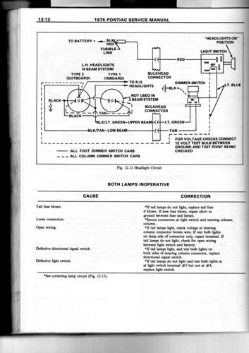

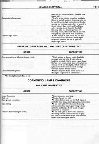

Hallo, vielleicht helfen Dir die Anlagen weiter. Ist zwar von meinem 75er, aber viele Dinge sind ja über die Jahre gleich oder zumindest ähnlich ....
Schau Dir auch mal den Fußschalter (Abblend-/Fernlicht) an, weil beide Lichter dort ja die selbe (eine) Zuleitung haben.
Headlight-circuit
Fuse-block
Diagnosis

b) Mit hoher Wahrscheinlichkeit haben die Frontscheinwerfer im Sicherungskasten keine Sicherung, sondern sind über einen der damals so beliebten Fusible Links abgesichert. Rüstet man diese Wagen mit H4-Licht und entsprechender Leistung aus, werden diese Fusible Links zu heiß, dann flackert das Licht und geht aus. Nach einer Zeit kühlt sich das ganze wieder ab und das Licht sollte wieder angehen.
Der Fusible-Link ist normalerweise eine Bimetall-Konstruktion, die garnicht kaputt gehen kann. Wo die sitzt, hängt vom Auto ab.

Fusible Links in diesem Fall im Hauptkabelbaum im Motorraum. Kabel durchmessen und wenn kein Durchgang entweder die defekte Stelle suchen (Kabelbaum aufmachen .....) oder Ersatzkabel in richtiger Farbe legen und in den Kabelbaum einbinden.

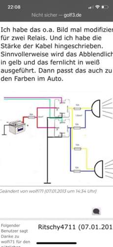

Welches Relais ist da montiert? Ohne Sicherung? Oriignal oder von irgendwem? Relais prüfen.

Relais wurde ein Arbeitsrelais montiert...mit 15 A Sicherung.
