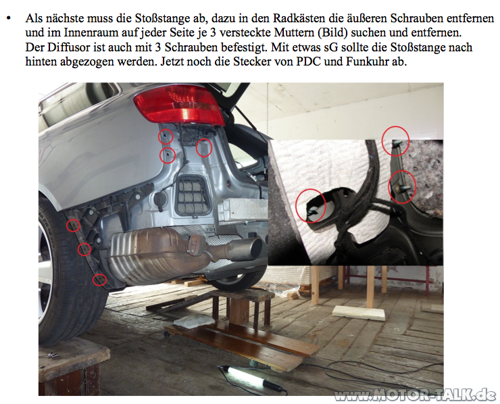

Folgendes Bild habe ich gerade in einem anderen Thread angehängt. Das stammt aus einer PDF-Anleitung für die Montage einer Anhängerkupplung in den A6 4F von Bigaudi. Da kann man die Klappe sehr gut sehen, was hier ggf. hilfreich sein kann.
Wenn ich die Beschreibungen hier lese und mir das Bild anschaue, dann könnte es auch möglich sein, dass man an das Modul von uten rankommt, wenn man ihn hinten hochbockt?
Stossstande-avant-demontage
Von unten habe ich auch versucht, habe es aber nicht hinbekommen,
daher die Idee mit der Klappe!
Wie lange benötigt man eigentlich als laie für die Stoßfänger?
Ich habe es selber noch nicht gemacht, kann aber doch nicht so kompliziert sein. 12 Schrauben anscheinend wie man auf dem Bild sehen kann. Ich glaube die meisten haben viel zu viel Respekt vor der Demontage. Der vordere Stoßfänger ist umständlicher aber auch recht leicht zu demontieren. Im Grunde muss man nur wissen wie das geht 😉. Dann ist es aber kein Hexenwerk. Vorn wirds nur etwas naß wenn man es ohne Anleitung macht 😉.
