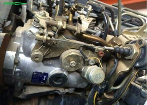

Ich hätte gerne mal gewußt wie der Vorgang des Kaltstarts/der Einspritzzeitpunktverschiebung vor sich geht. Ist das optisch miterlebbar, bewegt sich da irgendwas an der Einspritzpumpe? Kann mir das mal jemand kurz zusammen fassen, so als ob ich von vorne auf die Einspritzpumpe schaue und der Motor völlig abgekühlt gestartet wird? Ruhig in technischem Deutsch, Grundwissen hab ich ja ;-)
Es ist eine membrangesteuerte Kaltstartvorrichtung.
Hintergrund: Im kalten Zustand will der Bock nicht anspringen, es bewegt sich auch im Bereich der Einspritzpumpe nichts was darauf schließen lässt, dass irgendwas an der Kaltstartmechanik geschieht. Klar, beim Gas geben bewegt sich das dazugehörige Equipment, aber mehr nicht. Unterhalb, da wo der kurze Zug der Membrane eingehangen ist, ist alles unbewegt.
Kerzen sind neu, Vorglühvorgang funktioniert auch (Prüflampe an Kerze und Masse), aus dem Auspuff kommt ganz dünn etwas unverbrannter Dieselqualm. Ein winziger Schuß Bremsenreiniger lässt den Motor sofort mit reichlich Dieselgeklimper anspringen. Man hört praktisch, dass der Motor erst 106tkm gelaufen und noch richtig Druck hat, beängstigend, möchte ich nicht ständig machen müssen... Läuft nach einigen Sekunden dann ordentlich und springt auch sofort wieder gut auf Diesel an. Bis er wieder völlig abgekühlt ist.
Ich habe den Eindruck, als ob die Kaltstartvorrichtung ohne Funktion ist. Weil ich mit diesem Motor aber keine Erfahrung habe... Vielleicht kann mir jemand beschreiben was da vorne optisch erkennbar passieren müsste während des Kaltstarts.
Auf dem Bild: Die Bauteile mit Grünpfeil bewegen sich, die mit Rotpfeil garnicht. Obwohl sie aussehen, als ob sie sollten.

Die Drehzahlverstellung ist in deinem Falle nicht relevant, die wird auch nur wirksam wenn der Motor läuft.

Wie ich schon schrieb: Glühvorgang funktioniert, Glühkerzen sind neu und während des Glühvorgangs (Kontrollleuchte in der Armatur) ausreichend unter Strom. Die Drehzahlverstellung ist selbstverständlich nicht relevant und ist natürlich auch nur aktiv, wenn der Motor läuft. Da ist ja auch nicht die Rede von. Die Verstellung des Einspritzzeitpunktes zur Erleichterung des Kaltstartvorganges ist mein Zielobjekt, die sollte ja auch schon VOR dem Anspringen aktiv sein, sonst macht's ja keinen Sinn. Darauf zielt ja meine Frage ab: Kann man das erkennen, dass die sich in irgendeiner Form aktiv mechanisch am Startvorgang beteiligt? Bewegt sich da was, wird da was sichtlich verstellt und wenn ja: Was und in welcher Reihenfolge? Bei meinem Objekt bewegt sich da nämlich nichts, und das scheint mir die Ursache.
Wohlgemerkt: Wir reden hier von Seilzug-Gaspedal und Seilzug-Kaltstartvorrichtung, nix vollelektronisch.

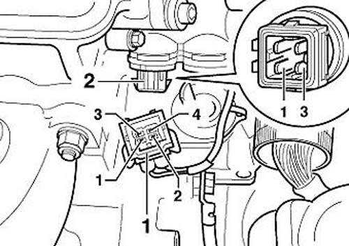

Hast Du schon mal den Geber für die Motortemperatur (G27) geprüft.
Widerstände an Kontakt 1+3 des 4-poligen Doppelgebers für Kühlmitteltemperatur (G2) und Motortemperatur (G27):
-20°C 5,40....7,30 k? +20°C 0,922...1,158 k?
-15°C 4,30...5,70 k? +60°C 225...265 ?
-10°C 3,30...4,30 k? +90°C 96...108 ?
-05°C 2,70...3,40 k? +120°C 44,5...50,5 ?
0°C 2,13....2,77 k?
? = Ohm
Die beiden Kabel von Kontakt 1+3 gehen direkt zum Steuergerät für Glühzeitautomatik und beeinflussen die Vorglühzeit.
Kontakt-1-3

Bei kaltem Motor sollte die Leerlaufdrehzahl vom Stellelement für Leerlaufdrehzahlanhebung angehoben werden.
Reagiert denn das Stellelement (die Dose mit dem Schlauch dran), wenn man Unterdruck per Handvakuumpumpe anlegt ?
Evtl. ist das Ventil für Leerlaufdrehzahlanhebung (N177) defekt oder der Schlauch von dort zum Stellelement ist undicht.

Jetzt noch ein zielgenaueres Bild und die Info, dass es sich um eine LUCAS- Pumpe handelt.
Also, die ganze Mechanik untenherum, (eigentlich) bewegt durch die Membrane, ist unbeweglich. Selbst von Hand läßt sich nur das Teil bewegen, auf dass der Grünpfeil zeigt. Bei laufendem Motor regelt sich dabei die Drehzahl runter bis zum Stillstand.
Wie gesagt, ich verstehe die Mechanik im Moment noch nicht. Zum Beispiel: Wenn ich bei kaltem, stehendem Motor manuell den Zug der Membrandose bewegen will, sollte doch was passieren. Tut es aber nicht. Muss da erst ein anderes Bauteil etwas entriegeln, oben angeführtes Dehnelement eventuell? Aber lasst mal langsam angehen, ich check erst die von Euch angesprochenen Bauteile und mach dann neue Meldung.

Es ist ein Stellelement, das per Unterdruck mit einer Membrane funktioniert - genau wie das AGR-Ventil.
Dazu sitzen oben an der Spritzwand die zwei Ventile, die vom Motorsteuergerät angesteuert werden:
Das AGR-Ventil vom Ventil für Abgasrückführung (N18)
und das
Stellelement (Unterdruckdose-Leerlaufdrehzahlanhebung) vom Ventil für Leerlaufdrehzahlanhebung (N177)
