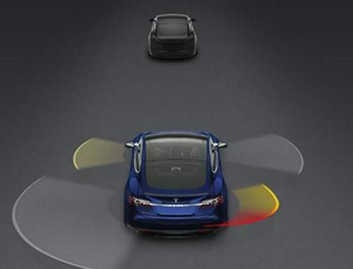

Der Tesla zeigt dies auf optisch im Tacho-Display um den eigenen (digitalen) Tesla herum an. Das funktioniert ganz gut und man gewöhnt sich auch daran, die Außenspiegellösung finde ich aber ganz klar intuitiver!
Hier mal Beispiele im Anhang:
Autopilot-dashboard-imperial
Press03-sensors-d371b250611dd1738f34f8245cec8e4f-nbcnews-ux-600-480

Danke für die Ausführungen.
Also je mehr man in das Thema Tesla Autopilot einsteigt, desto mehr merke ich wie sehr das Thema doch in den Medien und auch von Tesla selbst überbewertet wird.
Außerdem merkt man, wie gut doch die Assistenten der anderen Hersteller sind.
Diesen Side Assist, wie er ja richtig im Passat heisst, hatte ich bereits im Vorgängermodell vor 5 Jahren.
Auch die Anzeige (vielen Dank dafür) zeigt ja nicht, wenn von hinten jemand ankommt.
Eigentlich schon, die Ultraschallsensoren reichen relativ weit nach hinten, ich habe das mal mit anderen Fahrzeugen, die das Licht im Spiegel haben, verglichen. Es gibt da relativ große Unterschiede, wie früh die Anzeige kommt. Bei Fahrzeugen von Volvo kommt sie z.B. sehr früh, da sind noch bestimmt 2-3 Autolängen vorhanden, bei einem Nissan neulich kam es erst als ich schon an der hinteren Ecke des Autos war. Beim Tesla sprechen die Ultraschallsensoren auch in etwa so an.

Mit eingeschaltetem AP 2.0 im nächsten Jahr wird er dank der nach hinten gerichteten Seitenkameras beim Spurwechsel sicher zuverlässig herannahende Fahrzeuge erkennen, davon gehe ich aus (siehe Bild rechts oben, das grüne Quadrat ist ein Auto). Allerdings wird auch in diesem Level 3 Stadium der Fahrer nicht von seiner Aufsichtspflicht entbunden sein.
