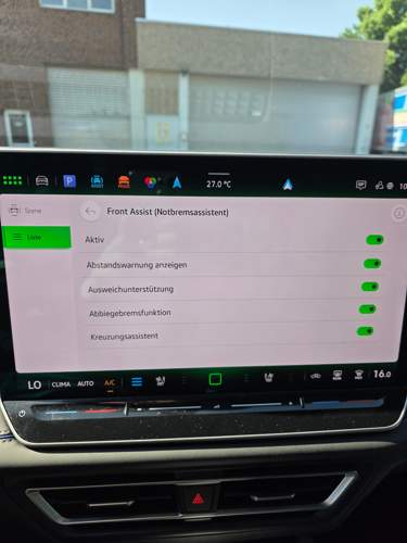

ich habe seit einer Woche den Tiguan in der Elegance Ausstattung. Alle Assistenzsysteme sind aktiviert. M. E. müsste der Kreuzungsassistent beim Zufahren auf eine Kreuzung den fließenden Querverkehr im Display anzeigen, tut er aber nicht.
Wie sieht das bei euch aus? Habe ich vielleicht eine Einstellung übersehen?

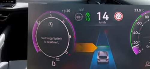

Auf den Pfeil könnte man in der Tat verzichten, aber er gehört offenbar nun mal dazu und bei mir fehlt er. Woher weiß ich nun, ob der Kreuzungsassistent bei mir funktioniert. Wenn es eng wird, weil z. B. ein anderer die Vorfahrt missachtet, soll er eine Notbremsung auslösen können. Darauf möchte ich nicht verzichten. An unübersichtlichen Kreuzungen soll er dank Radar auch den Querverkehr frühzeitig erkennen können, bevor man selbst die Kreuzung einsehen kann. Dann macht der Pfeil doch wieder Sinn.
Der Pfeil kam bei mir auch noch nie...
Fahrzeug aus 03/2025.
Heute das 1. Mal den gelben Pfeil gesehen.
Ich bog an einer T-Kreizung/Einmündung bei Grün nach links ein.
Gleichzeitig hatte der Querverkehr von links, um nach rechts in meine Fahrbahn entgegengesetzt abzubiegen, einen Grünpfeil, und da leuchtete der gelbe Pfeil links plötzlich auf.
Also es geht, weiß halt nur nicht genau bei welchen Situationen.

Und, Frage an die, bei denen der Assistent funktioniert: Taucht er als extra Menüpunkt bei den Assistenten (oder in einem Untermenü) auf?
Danke und Grüße
Der Kreuzungsassistent war im aktuellen Tiguan schon immer Serie. Bei den Assisten findest du ihn als einzelnen Punkt unter dem Front Assist.

Bei meinem Tiguan hat Gestern tatsächlich mal wieder der Pfeil aufgeleuchtet, als ich in eine Kreuzung hineingerollt bin und plötzlich ein Motorradraser von links aufgetaucht ist. Im Stand ist das noch nie passiert, dann würde man vermutlich vor lauter Pfeilen nichts mehr sehen.
