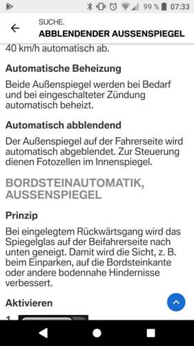

Nur rechts aussenspiel geht wegen der EU Norm nicht. Danke EU...
@ErwachsenerX1 schrieb am 4. Dezember 2019 um 12:19:51 Uhr:
Hast du da ne Quelle zu?
Ich kenne dazu keine EU Norm.
Abblendung rechts gibt's nur bei Rechtslenkern!
@felix011 schrieb am 4. Dezember 2019 um 12:28:47 Uhr:
bei meinem Volvo XC60 sind alle Spiegel, innen, aussen , rechts wie links abgeblendet
Rechts abblendend gabs anfangs auch, hat meiner. Hier hat man einfach gespart, denke ich
@noVuz schrieb am 4. Dezember 2019 um 13:44:17 Uhr:
hallo,

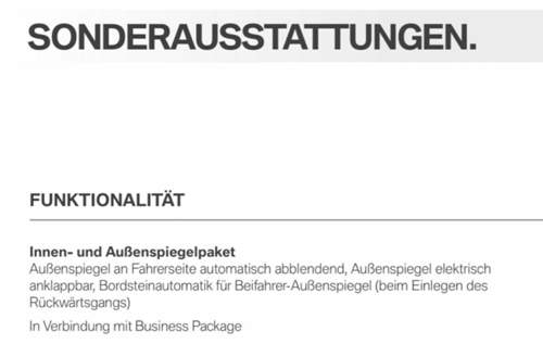

so ist es, mein AT Bj. 3/2015 hatte auch noch die Abblendfunktion auf der Beifahrerseite. Wenn ich mich richtig erinnere, wurde das baureihenübergreifend ab 2016 geändert, allerdings ohne Preisanpassung.
Und um auf die Frage des TE zurück zu kommem, funktioniert hat die Abblendfunktion immer und auch jetzt bei meinem X2 (Innenspiegel und Fahrerseite😁).
gruss
mucsaabo
BMW hat hier offenbar nicht gespart, sondern es ist entweder tatsächlich eine EU-Norm oder zumindest ein Agreement zwischen den Herstellern um Fahrradfahrer bei rechts abbiegen nicht zu übersehen wenn stark abgeblendet wird, offenbar gab es hier Unfälle und dann entsprechend Druck.

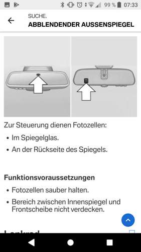

Dann gibt es evtl ein Problem mit der Steuerung der Spiegel/Fotozellen am Spiegel.
Laut BA sind die Fotozellen am Innenspiegel für alles zuständig, auch für die Aussenspiegel.
Erst mal selbst prüfen/reinigen.
Dann am besten mal von jemanden aufm Rücksitz bei Nacht ein Video machen lassen für die Werkstatt. Die arbeiten ja regelmäßig nicht nachts, so dass das Problem kaum live reproduzierbar sein wird 🙂
Wenn man den in dem Dokument gezeigten Sensor auf der Rückseite des Spiegels verdeckt, dimmt der Spiegel normalerweise, da er die Differenz zwischen Licht von vorne und Licht von hinten misst,
Heute habe ich es ausprobiert: mit der Taschenlampe an den Sensor im Rückspiegel gehalten und binnen kurzer Zeit sind sowohl der Rückspiegel als auch der linke Aussenspiegel innerhalb des markierten Bereichs aber sowas von dunkel geworden...
funktioniert!
