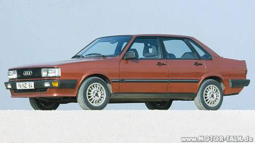

Um aber trotzdem noch mal auf die alten 80er quattros zu sprechen zu kommen (werde gerade ganz sentimental):
Mit gesperrtem Mitteldiff. und gesperrtem Hinterachsdiff. war die Karre zwar bockig wie ein Esel und die Karosse hat verspannt, dass es mir fast weh getan hat, aber:
Ich wette um ne Kiste Maggi, dass der kantige Hobel jeder Q auf einer schneebedeckten Steilstrecke aus dem Stand KEINE Chance gelassen hätte!😁
80-quattro
