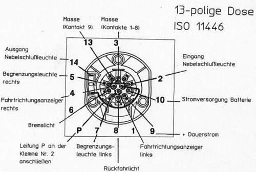

Habe für meinen Knaus Südwind BJ 18 einen Zafira mit AHZV + 13 pol. Dose neu gekauft. Hatte mich endlich auf etwas Strom im WW gefreut (vorher Renault Scenic mit 7 pol.). Aber nix is. Anscheinend sind nicht alle Kontakte belegt. Ist das ok so oder sollte man eine volle Belegung erwarten können? Aufpreis über 800 Eus mit Montage beim Opelhändler. Hatte den Verkäufer extra auf WW Nutzung hingewiesen. Danke euch!

Hast du mal getestet oder testen lassen, ob die Steckdose (nicht) vollbelegt ist.
Die Autohersteller verfahren da sehr unterschiedlich, was die werkseitige Belegung angeht.
Mir wurde von Ford kostenlos die Ladeleitung im Ränger nachgerüstet.
Und dann ist da noch die Frage, ob auch wohnwagenseitig alles entsprechend verkabelt oder ausgerüstet ist. Auch dort gibt es die wildesten Geschichten.
hi, hatte deinen Beitrag über die Nachrüstung schon gefunden, Glück gehabt! Der Knaus ist quasi neu. War heute bei Opel, der Verkäufer hatte keine große Ahnung. Der Service-Mensch meinte, das wäre ein Extra. Extra bestellen und bezahlen. Preisauskunft konnte er nicht geben, hätten die noch nie gemacht.... Vielleicht war ich zu unbedarft. Hatte echt gedacht ich bestelle 13 pol. und kriege auch 13 pol. mit voller Funktion, da ich ja mehrfach gesagt hatte, dass es ein Zugwagen wird. Ein Hinweis im Vorfeld wäre ja auch nett gewesen, jezt muss man ggf alles wieder auseinanderrupfen... und das im Jahr 2019.
leider wird der dauerplus nicht automatisch belegt. da helfen keine hinweise auf einen zugwagen. war bei mir genauso. habe mir dann dauerplus extra verlegen lassen. wurde mir zum sonderpreis gemacht. wenigsten was ;-)
Es gibt Hersteller - beispielsweise BMW- die dieses Thema sehr restriktiv handhaben. BMW belegt den Dauerplus jedoch nicht den geschalteten Plus und untersagt auch eine entsprechende Nachrüstung. Als Grund dafür muss das Energiemanagement herhalten, da dies Auswirkungen auf Verbrauch und Abgasverhalten hat. BMW möchte nach Möglichkeit keine „ unkontrollierten“ Verbraucher am Fahrzeug. Selbst der Dauerplus wird bei Bedarf automatisch abgeschaltet. Für Caravaner keine guten Voraussetzungen. Beim nächsten Fahrzeugkauf werde ich diesem Thema mehr Beachtung schenken.

Tatsächlich belegen viele Hersteller die Pole nicht voll und die Autoverkäufer haben oft keine Ahnung. Sogar wenn das im Kaufvertrag extra angemerkt ist heißt das noch lange nicht, dass es auch gemacht wird.
Bei manchen neuen Autos liegen sogar die Kabel für die Vollbelegung bis zur Kupplung, weil es ein kompletter Kabelbaum ist, werden aber nicht angeschlossen, kein Mensch weiß warum.
Standard gibt es nicht, macht Jeder wie er will.

Das müsste aber auch der Händler, bzw dessen Werkstatt nachrüsten können. Wie gesagt, oft liegen sogar die nötigen Kabel schon und wurden nur einfach nicht angeschlossen.
Ich denke, dass ein Nachrüsten so einfach nicht ist. Gerade die Plusleitungen müssen in einem größeren Querschnitt verlegt werden und dies bis zum Sicherungskasten vom Fahrzeug, der in der Regel vorne im Fahrzeug ist. Die restliche Verkabelung der AHK findet lediglich im Kofferraum / Rücklichter statt, hier ist keine Verlegung bis nach vorne erforderlich. Aus diesem Grund glaube ich nicht, dass hier „vorsorglich“ entsprechende Leitungen verlegt werden.

War bei mir bei einem Citroen so, alle Leitungen waren vorhanden aber nur ein Teil angeschlossen, ebenso bei einem Renault.
Werde mich nochmals an Opel wenden und horchen, was die zur Problemlösung vorschlagen. Laut der Einbauanleitung sind die durchs ganze Auto gegangen und laut Schaltplan liegt an der 9 die WW+ Leitung und an der 10 die Ladeleitung für die WW Batterie, funzt aber nicht. Mal gucken...
Hast du die Geschichte real mit Wohnwagen oder nur mit Multimeter an der Kupplung des Autos überprüft?
Mit Multimeter kommt man bei aktuelleren Wagen nicht unbedingt zum richtigen Ergebnis....
ne ne, richtig am Haken
@navec: Da stimme ich Dir zu, die Plusleitung wird erst durchgeschaltet wenn ein Anhänger angehängt ist - Guter Hinweis!
Müsste für Dauerstrom nicht 9 und 13 (Masse) belegt sein? Die Ladeleitung bringt keinen Dauerstrom an den WW.
