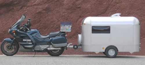

Leider liegst du da falsch. Sie ist seit 1991 für PKW vorgeschrieben, das stimmt. Anhänger auch seit vielen Jahren. Und LKW. Aber keine Pflicht an Motorrädern und auch nicht an dreirädrigen Kraftfahrzeugen. An letzterem habe ich mir 2014 eine AHK montiert und den Kontakt der NSL dann für den Rückfahrscheinwerfer benutzt, den der Hänger zufällig hatte, obwohl er ihn nicht haben musste (denn das ist abhängig von dessen zGM).
Wenn das Dreirad als Motorrad zugelassen ist, hast du recht, aber nicht,
wenn es als PKW zugelassen ist.
Dann ist eine NSL doch Pflicht. Aber dein extremes Beispiel ändert doch nix an der Sachlage, denn schließlich sind wir hier im Wohnwagen/Wohnmobil-Unterforum und ich glaube nicht, das du mit deinem Dreirad einen Wohnwagen ziehst.
Und wenn ein WoWa serienmäßig eine NSL hat, muss das Zugfahrzeug auch ein NSL-Anschluß in der Steckdose haben.
Also darfst du nur alte WoWa ohne NSL ziehen, wenn überhaupt oder gar keinen.
Geht Alles. 😉
Mowo
