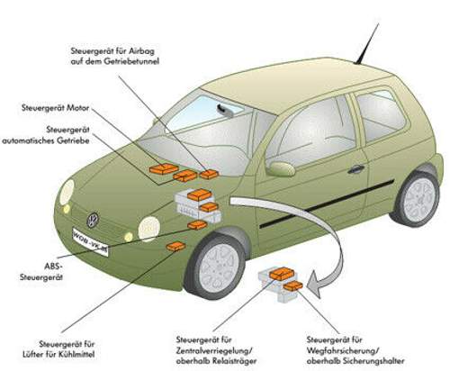

wenn der vorhandene Schlüssel neu codiert werden muss, also die Codierung des Senders des Schlüssels an den Empfänger der FFB angelernt werden muss, sitzt im Steuergerät J379, kann man dies selber machen. Nur das Bordbuch beachten.

SB14 - 10A, SB16 - 5A, SB26 - 5A, SB41 - 15A, SB42 - 15A. Diese sind alle zuständig für das Steuergerät J379 - Steuergerät für die Zentralverriegelung usw. -
4.) Weiterhin wäre zu kontrollieren: Sind an der 15-fachen Steckverbindung des Steuergerätes an PIN 7 und PIN 10 die beiden Anschlüsse der Antenne fest verbunden ? Das Steuergerät hat eine 15 polige und einen 23 polige Steckverbindung zum Bordnetz hin.
So pflege ich dies zu machen, wenn ich als Fachmann einen Fehler suche.
Wenn alles nicht funktioniert, dann dürfte, wenn alle Leitungen und Steckverbindungen ok sind, das Steuergerät J379 defekt sein. Voraus gesetzt, der ( die ) Sender in den Schlüsseln sind alle in Ordnung.

Vielen Dank für die Tipps, Hans. Etwas an den Steckverbindungen des Steuergerätes "gewackelt", und siehe da. FUNKTION. Danke Hans.

Wo finde ich die Steckverbindung zum Steuergerät um daran zu wackeln?
Habe zur Zeit das gleiche Problem mit der FFB.
Danke im vorraus.
