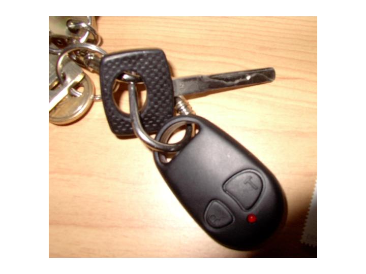

Wenn ich jetzt mal annehme, daß du nur so einen "dünnen" Schlüssel hast, also weder einen Klappschlüssel (mit IR-FB) noch so einen wie Miki202 (Elektro-Schlüssel??!?), dann hast so ein Ding wie ich, und ich hab direkt an den Pumpenanschlüssen (rechts im Kofferraum) vor 2 Wochen eine FB von MHW (hat aber keinen Schlüsselkopfsender!! aber enorme Reichweite) mit Blinkeransteuerung und Fahrzeugspezifischen Einbausatz (LOL) eingebaut. Mit Verkleidung rausbauen, Blinker anschliessen usw. hat das keine halbe Stunde gedauert.....

Ich werd mal meinen Schlüssel fotografieren, damit Nicod78 auch mal nen "normalen" Daimler-Schlüssel sieht. 🙂

So, hier das Bild. Ist geil der Schlüssel, oder! 😉
Achso, und das daneben ist die FB für die MHW-Fernbedienung, ist eben kein Schlüsselkopf aber ich hab schon schlechteres gesehen. 🙂
Was hast Du für das MHW-Teil ausgegeben? Wo kauft man das sinvollerweise? Hast Du vielleicht die genaue Bezeichung?
Ich habe den selben Schlüssel wie Du. Wenn Du keine Probleme mit der WFS bekommen hast, dann heißt das doch, dass es sich auch mit der nachgerüsteten Fernbedienung avtivieren lässt?
