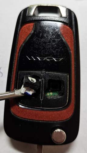

Danke,
aber der Taster auf der Platine ist noch einwandfrei, das Teil des Gehäuses welches den Taster betätigt ist defekt/verloren, siehe Bild im Anhang
20231029
Dann brauchst du ja nur ein neues Gehäuse.
Passt vom Astra J, gibt es bei ebay, Amazon, Aliexpress...
Bei Opel gibt es nur den kompletten Schlüssel, der dann angelernt werden muss.

Ja genau, nur das Gehäuse.

Danke,
Gut Du musst nur das Gehäuse tauschen , warte nur nicht zu lange ansonsten killt Dir Nässe und Feuchtigkeit die Platine im Schlüssel und dann tritt der supergau in Deiner Geldbörse ein , muss doch nicht sein.
