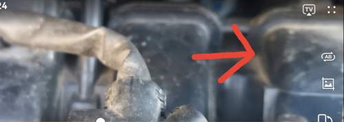

SOS Opel Adam 1,4 S-D macht teilweise heftige klopfende Traktorgeräusche (siehe Foto/Video kann gesendet werden) --
Hinten am schwarzen Kasten hinter der Zündspule auf der rechten Seite
Ein Jahr zuvor das gleiche Problem und dieses wurde mit Austausch Zündspule 2023 + Zündkerzen 2023 behoben.
2023 Zündspule feder + Zündkerze rechts war stark grün. Diagnosegerät 2023: alles ok
Auffällig war, dass mein Adam immer noch wenig Leistung hatte und einen hohen Benzinverbrauch.
2024 das GLEICHE
Symptome: Traktorgeräusche – Am schwarzen Kasten hinter der Zündspule
Motorkontrolllampe – keine Leistung – schaltet in Notfallprogram um – Geräusche nicht durchgehende – Beim Gas wegnehmen und Gas geben –
Bauteile 2024 erneuert:
? Austausch von Zündspule 2024 – rechts Zündkerze + Feder wieder grün
? (da hinter kommt das Geräusch her)
? Austausch von Zündkerzen 2024
? Nockenwellenventil
? Nockenwellenversteller
? Zündkerzen
? Zündspule
? Entlüftungsventil
Drosselklappe geprüft ok
Diagnosegerät privat: Fehlzündung
Zwei Fachwerkstätten sagen: Zahnkette und keine Ahnung – die wollen erstmal bei der Steuerkette anfangen – anderes kann es ein Hydraulikproblem sein.
Als Frau mit etwas Ahnung, bin ich verunsichert, da mir 2023 auch schön sämtliche Geschichten über die Ursachen erzählt wurden sind.
Vielleicht findet sich hier ein netter Menschen, der gerne sein Wissen teilt.
Was meint Ihr ???
Freue mich von Euch zuhören

Hallo Aurora wir haben auch ein 1.4 87 bj 2013 hat jetzt 66 tkm. Regelmäßig öl gewechselt und service gemacht.kerzen usw ...
Wir haben genau das selbe Problem. 2 mal schon die zündspule getauscht inkl kerzen.jetzt Tankentlüftungsventil und den Ansaugtemperatur sensor.war auch defekt.Dann funktionierte er wieder.Bis heute jetzt Brummte er bei lasst wechsel un bei einer Drehzahl von ca 2600-3200.Ich würde es so beschreiben bei uns.Wenn man eine runde Scheibe auf einer Stange dreht die zu schnell dreht und die Scheibe in Schwingungen kommt.kennt einer dieses Problem.
Weil es ist nicht immer da.bei uns wahr dieses traktoren Geräusch heute wieder da.nur kurz.dann das klappern von den einspritzventilen und oder Tankentlüftungsventil.Wurde das Problem bei ihnen gelöst.ich wäre für jede Hilfe dankbar!
Ich habe einen 1.4 mit 150 PS und seit 2-3 Jahren ähnliche Probleme. Damals wurden die Zündkerzen getauscht und dann konnte ich ein paar Monate problemlos fahren. Irgendwann ging es dann wieder los, dass er in einem bestimmten Drehzahlbereich nicht mehr richtig Gas gegeben hat und der Auspuff extrem laut wurde (hier kamen dann auch wieder Traktorähnliche Geräusche) - aber jedes Mal ist die Motor-Kontrollleuchte NICHT angegangen und hat auch keinen Fehler ausgespuckt. Habe dann bei den nächsten Tankfüllungen immer Mal einen Reiniger dazugekippt. Ging dann wieder eine Zeit lang, aber alle paar Monate kamen die Probleme wieder und die Werkstatt hat einfach keinen konkreten Auslöser/Grund gefunden. Heute morgen ging dann zum ersten Mal die Motor-Kontrollleuchte an, obwohl er keine Probleme gemacht hat und scheinbar ist der Kat defekt. Höchstwahrscheinlich hängen die vorigen Probleme damit zusammen und erst jetzt hat der Teufelskreis ein Ende... Tauschen den Kat jetzt aus und dann bin ich Mal gespannt...
