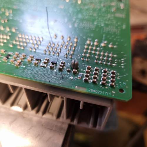

Hat ggf. Jemand zufällig ein detailiertes Foto von der Rückseite der Platine, oben, dort wo die ganzen Kondensatoren sitzen? (Auf der anderen Seite der Platine sind die Steckverbindungen)
Da sind ein paar Korrosionsschäden - ich muss herausfinden ob dort Leitungen gesessen haben ober ob die sich durch das Wasser nur eine Brücke gebaut hatten.
Dort wo der Kugelschreiber auf dem Bild ist, dort ist es offenbar herunter gelaufen. Diese ganze Seite wäre für mich interessant...
Danke im voraus!
Für meine Augen ist das Bild leider zu unscharf an der entsprechenden Stelle. Habe soetwas mit reinem Alkohol früher gereinigt und dann getrocknet. Meist kann man es sehen wo die Leiterbahnen waren. Okay habe das auch fast mein ganzes Berufsleben lang immer wieder gemacht.
