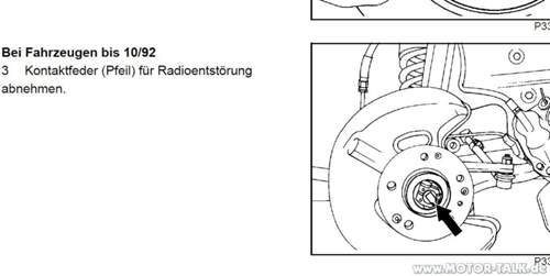

wurden bei dir vor kurzem die Radlager gewechselt?
Denn hinter der Fettkappe vorne, befinden sich links und rechts jeweils eine Kupfer-Kontaktfeder zur Radioentstörung.

Hast mal geschaut ob unter den Staubkappen die Kupferfedern noch sind? Ist jeweils so ein kleiner Blechstreifen der an der Staubkappe streift.
Sag mal Steven, wie bekomme ich die Fettkappen runter ohne sie zu zerstören ?
Du veräppelst mich doch nicht etwa, oder ? Wie soll ein Streifen unter der Fettkappe das Radio entstören ?
Schönen Gruß
Hans
Nein ich veräppel dich nicht... 🙄
Aber wie ich gerade gelesen habe ist das wohl nur bis 1992 verbaut worden.
Deiner ist ja ein 1995er...
Schau mal das Bild im Anhang, ist ein Auszug aus der Anleitung zum Abbau der Radnabe)
Kontaktfeder
