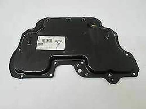

Och nee, da bleibe ich schon lieber bei meiner Methode, zumal beim Ablassen noch etwa 0,5 Öl im Motor verbleiben wenn man unten abläßt.
Wie ... tust‘s von oben absaugen ??
Ich habe meinen CDI 320 / OM642 immer abgelassen, mit der Verwunderung das ich beim ersten Mal nach dem Einfüllen der 8,5 Litern viel zu viel Öl im Motor hatte.
Jetzt sauge ich ab und bekomme wirklich auch die 8,5 Liter raus, wenn auf dem Peilstab das Öl bei max. steht. Da ich das alle 15.000 km mache, ist mit Ölschlamm nicht zu rechnen wie ich mir sicher bin.
Alles durch die Peilstaböffnung mit der Proxon Pumpe in einen 10 Liter Kanister zur Kontrolle ob alles raus ist.
Die gleiche Erfahrung hab ich mit absaugen an meinem CDI 320 auch gemacht.
Meine Pumpe von Eufab hat zwar die 8,5L nicht ganz erreicht aber durch die Ablassmethode bleiben wie erwähnt mindestens 0.5L drin.
Bei meinem letzten Ölwechsel meiner freien Werkstatt konnte ich danach über 0,5L wieder absaugen obwohl genau 8,5L incl. Filter aufgefüllt wurden.
@klausram schrieb am 29. Mai 2020 um 18:37:28 Uhr:
Daran erkennt man sehr gut, dass auch bei Mercedes Blödsinn in Serie produziert wird.
Dass das bei einer so einfachen Sache wie dem tiefsten Punkt und einer in diesem Bereich befindlichen Ablassschraube der Fall ist, versetzt mich jedoch in großes Erstaunen wie blöd das ist.
Die Ablasschraube ist aber ziemlich am tiefsten Punkt der Ölwanne positioniert.
aber die Vorteile zum ablassen überwiegen meiner Ansicht nach

@klausram schrieb am 30. Mai 2020 um 09:05:05 Uhr:
Ölwanne OM642
Ölwanne OM642 Bild 2
Hört sich gut an, ist es aber nicht!
Das in der grauen Theorie die Schraube am tiefsten Punkt ist, hat der Konstrukteur sicherlich auch gedacht.
Entscheiden ist letztlich was raus kommt, hier wird sichtbar, dass die Ablassschraube eben nicht der tiefste Punkt ist, da besagte 0,5 Liter eben nur über Absauben aus dem Motor zu bringen sind.
