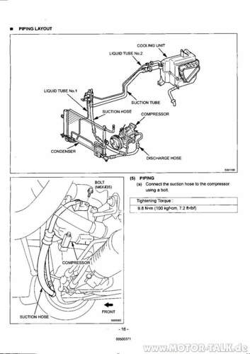

Habe nochmal ganz genau hingeschaut, es ist wirklich kein Trockner verbaut.
Technisch gesehen scheint das nicht zwingend nötig, besonders bei so kleinen Anlagen.
Bei der geringen Menge ist eher das Kältemittel raus, als Wasser drinne 😉

der Trockner beim NBFL wurde tatsächlich weggelassen, siehe Bilder.
Verrohrung-klima-nb
Verrohrung-klima-nbfl
Okay, danke!
Für den FL kannte ich bis dato nur die IL KA und das ist eine abgewandelte NB KA, ein Kostenpunkt weniger 😉 zumal man den Trockner kaum als 3rd Party Teil bekommt..vom Kondensator ganz zu schweigen..
