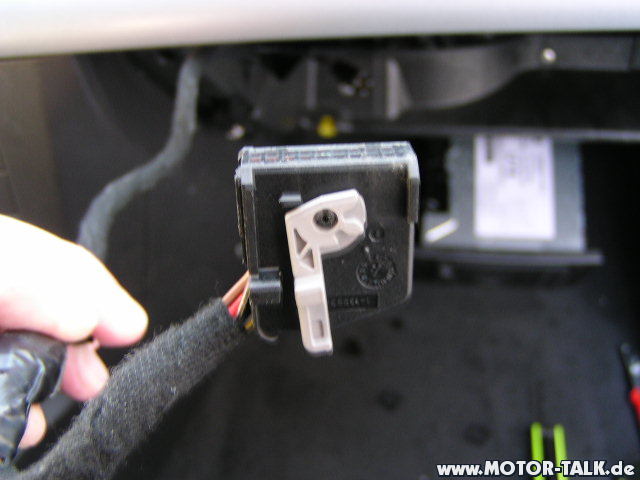

Guten Abend an alle!
Ich interessiere mich auch für die UHP 4 ich habe das Auto 2008 mit der Erstzulassung 06/2005 und CD 70 mit Navi gekauft und da stand auf dem Ausstattungszettel u.a. " Telefon D/E Netz Vorkehrung" was bedeutet das denn? Was ist denn da schon verbaut oder was brauche ich noch damit ich über Bluetooth telefonieren kann? Ein Mikrofon ist schon drin das habe ich gefunden.
Ich hoffe einer von Euch kann mir helfen habe hier zwar schon durchgelesen aber ich blick da nicht ganz durch.
Danke schonmal im voraus!
@ jerry
...wenn wirklich eine "Vorkehrung" eingebaut wurde kannst du das mit dem Telefon D/E Netz vergessen, dann musste C-Netz nehmen😁
Spass beiseite, du meinst bestimmt Verbereitung und das sollte den VDA Stecker und das Mikro beschreiben. Mikro hast du ja schon gefunden. Den VDA Stecker findest du wenn du das Handschufach ausbaust links zwischen Handschufach und Mittelkonsole (so war´s bei mir).
Jetzt wäre noch zu klären ob Du nicht bereits was eingebaut hast (Grundplatte, die würde sich rechts neben dem Handbremshebel befinden und eventuell die UHP 2 die wäre dann sicherlich wie die UHP 4 hinter dem Klimabedienteil zu finden) Sollte das vorhanden Sein findest Du allerdings den VDA Stecker nicht dort wo ich beschrieben hab.
Falls Du noch nichts weiter hast, dann einfach eine UHP 4 in der Bucht und den Stecker und Kabel für die UHP bestellen (gibts auch bei VW für ca. 14€, Bestellnummer auch hier im Thread)
Dann das ganze nur noch nach den Anleitungen (hier im Thread) einbauen und beim FOH freischalten lassen --> Spass haben 😎
Hab ich auch erst vor kurzem eingebaut bzw freischalten lassen.
Danke für die schnelle Antwort da werde ich mal gleich morgen nachschauen. Erkenne ich den VDA stecker leicht? Wie sieht der denn aus?
Danke
Der Stecker sollte so aussehen
KLICK
und hier der benötigte Stecker mit Kabl für die UHP 4
KLICK

Hallo!
Ich habe den VDA Stecker bei mir gefunden und bei VW gleich den Stecker und die Kabel bestellt. Ist der VDA Stecker bereits mit dem Cid verbunden oder muss ich das auch noch machen?. Ich verstehe das so das ich die bestellten sachen an den VDA Stecker ran machen muss und mit der UHP4 verbinden verstehe ich das richtig? Wenn nein dann klärt mich bitte bitte auf.

Da ich das erst vor ca. 2 Wochen gemacht habe eine kurze Anleitung von mir (allerdings steht auch alles hier im Thread, durchlesen hätte auch gereicht 😉)
Wenn Du das so machen solltest wie ich, benötigst Du keine weiteren Kabel.
Es gibt aber bestimmt auch fertige Kabel, die du nur noch miteinander verbinden musst, da hab ich aber keine Ahnung wo Du die bestellen könntest. (hier im Thread hat aber irgendwer davon berichtet)
Du brauchst:
1. UHP 4
2. die Teile vom freundlichen VW (VAG)-Händler
3. ein bisschen Freude am fummeln und einen kleinen Uhrmacherschraubendreher zum auspinnen
Dann benötigst Du am besten noch den Anschlußplan zwischen VDA Stecker und UHP KLICK
(die Anschlüsse für das Radio hab ich ignoriert, da die ja schon angeschlossen sein sollten)
Achtung! in dem Plan ist Mikrofon + und - vertauscht, unbedingt darauf achten, da sonst das Mikro nicht funktioniert, wie bei mir geschehen
Dann kann es eigentlich schon losgehen. (Achtung ich hab eine Klimaautomatik, für die manuelle Klima ist das glaub ich etwas anders)
ACHTUNG!!!! Ganz wichtig vorher Batterie abklemmen!!!!
1. ECC (Klimabedienteil) ausbauen die Stecker hinten lösen und den linken zur Seite legen, den rechten, sollte der schwarze sein, musst Du vorsichtig öffnen
dort pinnst du die 2 Kabel vom CAN-Bus aus (siehe auf dem Plan unten) und in den UHP Stecker ein
dafür pinnst Du dort 2 der Kabel vom VW-Händler ein (merken welcher was ist, am besten markierst Du einen)
das CAN-BUS Kabel vom ECC hab ich dafür etwas auseinander genommen (Schaumstoffmantel geöffnet), hinterher aber schön mit Isolierband wieder zusammen machen
2.vorsichtig den VDA-Stecker auseinander bauen und dort nach Anleitung die entsprechenden Pins aus dem VDA Stecker auspinnen und in den Stecker für die UHP einpinnen (bei mir sind zwei Pins im VDA Stecker verblieben)
3. alles wieder zusammenbauen, anschließen und ab zum FOH fahren und programmieren lassen
Hier noch ein paar Hinweise von mir:
1. Aufpassen, schön auf dem VW-Stecker schauen wo welche Pinnummer ist, die Bezeichnung auf der UHP war bei mir verdreht
2.Wichtig!!! die CAN-Bus Kabel schön verdrillen
3. bei mir waren die Kabel des VDA Steckers etwas kurz, deshalb war die Montage etwas umständlich, daher hab ich die CAN Bus-kabel, die am ECC Bedienteil waren, erst ganz zum Schluß eingepinnt
4. kläre vorher ob Dein CID das auch kann, dafür muss es Software 00.59 haben (Übrigens: das CID musst Du zu keinem Zeitpunkt der Installation anfassen oder ausbauen)
5.es gibt für die UHP einen Halter der hinter das Klimabedienteil kommt, den hab ich mir aber gespart und statt dessen die UHP mit etwas Schaumstoff dahinter geklemmt, das kannst Du aber halten wie Du willst
6. ich hatte etwas Mühe einen willigen Techniker bei einem OH zu finden der mir das programmieren wollte und der hatte das vorher noch nie gemacht, dieser muss mit dem TECH2 folgendes machen:
Fahrzeugauswahl: mind. Jahr 2006
einen Anwesenheitstest durchführen (hier sollte die UHP mit auftauchen)
die UHP im CID, EHU (CD70), CIM (Lenkradtasten) eintragen und die Universelle Freisprecheinrichtung aktivieren
eventuell muss er vorher auch noch die UHP verheiraten, keine Ahnung ob der das bei mir noch machen musste, da ich schon bis auf die Variantenprogrammierung alles schon mit dem Chinakracher eingetragen hatte
Wenn das alles funktioniert hat sollte Deine UHP funktionieren.
Du hast dann im CID einen 4.Reiter mit einem Hörer drin. Sollte der Hörer nicht erscheinen könnte es sein das dein CID nicht die richtige Softwareversion hat.
Viel Spass beim basteln!!!!
MfG
!!!!keine Gewähr auf Richtigkeit, daher alles auf eigene Verantwortung!!!!!!!
