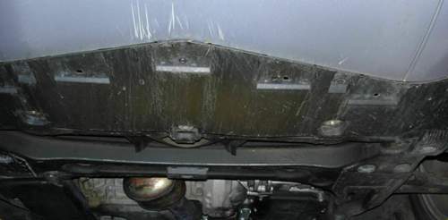

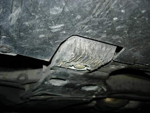

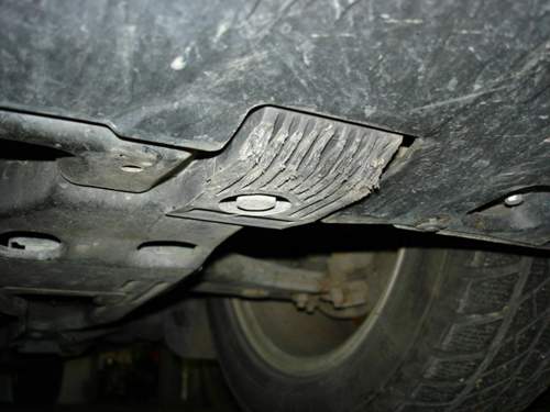

So ramponiert sieht meine B-Klasse nach 14 Jahren hartem Einsatz aus:
Bild #210051881
Bild-l
Bild-r

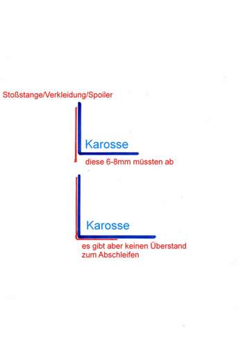

Also mein "Schleifplan" ließ sich nicht verwirklichen, weil überhaupt kein "Überstand"
vorhanden ist, wie auch Cherusker123 erläutert hat.
Das hab ich aber erst nach meiner Schleifattacke gelesen.
Auf der beigefügten Skizze ist mein Wunschdenken und die rauhe Wirklichkeit dargestellt – künstlerisch wertvoll!!
So wie auf den Fotos von PaulePlus siehts bei mir auch aus.
Allerdings ist da im Anschluß an das "Bugblech" aus Plastik noch eine weitere Verkleidung mit separater Klappe für den KAT.
Die Klappe ist das tiefste Teil in dem Bereich und wird vermutlich nie mehr benötigt, weil durch Aufsitzen ein Riesenloch reingeschliffen wurde (ist aber schon sicher lange her.)
