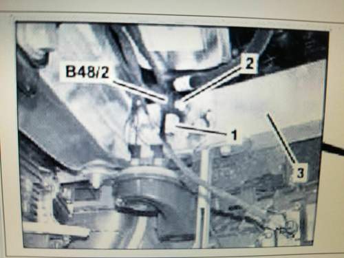

War eben bei Mercedes und hab den Crash Sensor / beschleunigungssensor gekauft da meiner total Schrott ist. Die Werkstatt sagt die wird hinter der Stoßstange montiert. Auf Nachfrage bei Benz sagen sie, das die unter die Stoßstange montiert wird. Wo genau unter der Stoßstange?
Hallo
Bevor ich es wieder vergesse: Batterie / n vorher abklemmen!
Es gibt es 2 Sensoren einen an der linken und einen an der rechten Seite und die sind jeweils über den Hupen montiert.
Du kannst also auf der linken Seite sehen wo der montiert ist. Ich vermute bei dem Vorschaden das der rechte defekt ist. Genauso sollte er auch auf der rechten Seite montiert werden und mit der richtigen Schraube mit 8 Nm angezogen werden.
Vielleicht hilft dir das eingestellte Foto (der Sensor ist B48/2) auch weiter. Laut WIS soll die vordere untere Motorverkleidung zum leichteren Zugang dafür demontiert werden.
Normal würde ich ihn bei deinem Fachwissen (nicht böse gemeint) in einer Fachwerkstatt montieren und den Fehler dann auch direkt löschen lassen.
Gruß Michael
Crashsensor rechts

Ich danke sehr dafür!
Ich werde den Sensor natürlich in der Fachwerkstatt montieren lassen. Jedoch nicht in der Werkstatt die meinen Wagen so verpfuscht hat. Am Montag hab ich ein Termin in einer anderen Werkstatt und die werden die Front nochmals ausbauen und schauen wo Mist gebaut wurde.
