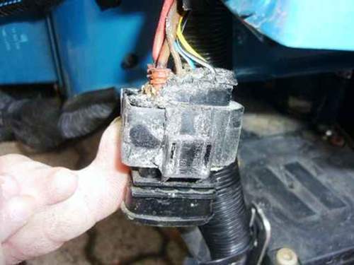

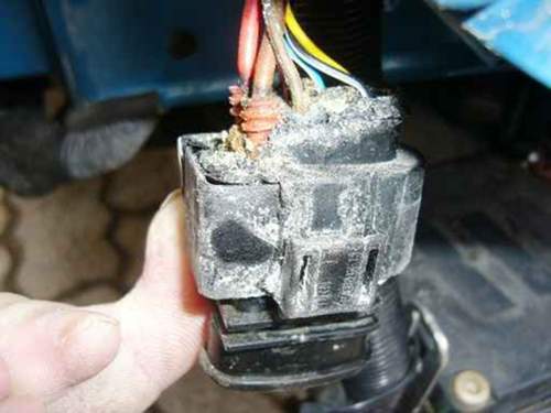

Muß etwas ausholen.
Sie ist nicht mehr angesprungen, und da es davor etliche Fehlversuche gab, war ich mir sicher daß sie veriegelt hat.
Lt. Eberspächeranleitung nach 10 Fehlversuchen.
Habe zwar eine TP5 Fernbedienung, mit der man auch Fehler auslesen und entsperren lassen kann, bei mir funktionierte es aber nicht.
Ging davon aus, daß die weiß/blaue Ader nicht gezogen war.
Nach Anruf beim Bosch-Dienst, sagte man mir die werkseitigen hätten von Opel die Software geändert und sie könnten nicht Auslesen.
Also zu Opel, dort haben sie, im nachhinein gottseidank, "nur" die Radhausschale abgenommen und festgestellt, daß der Zentralstecker nicht auseinander ging und total oxidiert sei.
Sie wollten doch tatsächlich den Stecker abschneiden und die Kabel verlöten.
Auf meine Nachfrage, wo sie denn im Anschluß die Diagnosestecker einstecken wollten, kam nur ein ungläubiges Augenrollen.
Daraufhin habe ich bei Opel abgebrochen, denn sie wollten hierfür schon 60 Euro haben.
Bei einem Techniker von Eberspächer angerufen, der gab mir gleich eine Ersatzteilnummer von dem Zentralstecker.
Diesen Online bestellt, und dieses Wochenende verbaut.
Denn ich wollte ja erst mal einen vernünftigen Anschluß für die Diagnose, um herauszufinden ob sich eine Reparatur der SH lohnt, oder ob es ein Autausch-Gerät werden soll.
Und dann heute Mittag die Überraschung nach erfolgter Neuverpinnung.
Die SH läuft wie am ersten Tag, und die Fehlerauslese geht jetzt auch.
Im Fehlerspeicher selbst war nur dreimal eine Unterspannung, das heißt die SH hat selbst keinen Fehler.
Denke meine "Eigenreparatur" hat meiner Geldbörse einige hundert Euronen gespart.
Ein paar Bilder, der Stecker und Buchse war total trocken, keinerlei Oxidation wie von Opel beschrieben.
Die Teile waren nur total versprödet und der obere Teil nicht mehr vorhanden. Ob dies durch die Hitze der SH und des Auspuffs verursacht wurde?

Der Stecker ist nunmal Kernschrott gewesen, die Diagnose vom FOH also nicht verkehrt, nur ist es mehr als Korrosion.😁
