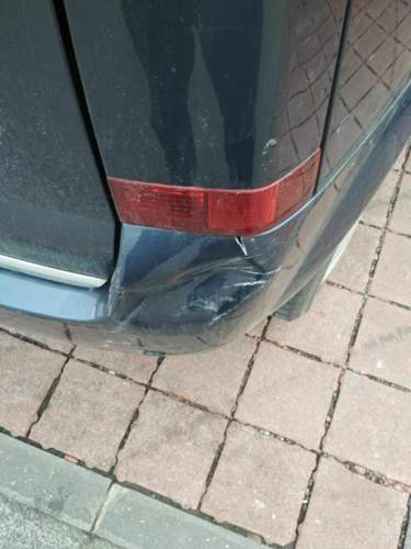

Da mein Daddy in unseren hinteren Stossfaenger eine Beule gefahren hat, wollte ich diesen ausbauen.
Fuer den Abbau des Stossfaengers gibt es ja auch eine recht gute Anleitung..
Allerdings werden nur die 2x Torx20 im Radkasten, die 4x Torx20 in der Ladekantenverkleidung und die 40x Torx30 der Stossfaengerverkleidung beschrieben. Als ich (Laie) die 10 Torx geloest hatte, bakam ich die Verkleidung des Stossfaengers NICHT ab.
Obwohl ich eben diese beschiebenen 10 Torx geloest habe, scheint mit die Verkleidung unterhalb der Ruecklichter noch irgendwie fest zu sein... gibt es da Nasen, oder irgendeine vernuenftige Technik die Kunststoffverkleidung dort zu loesen, ohne sie zu beschaedigen?
Auch ist unten, unter dem Wagen, die Stossfaengerverkleidung noch mit so 4 Kunsstoff Clipse befestigt.
WIE gehen den diese ab, ohne sie zu zerstoeren?
Ich habe mal 2 Fotos von den Clipsen (?) gemacht.
Wie gesagt, ich bin Laie und habe Angst zu fest irgendwo dran zu ziehen oder zu biegen. Denn: nach fest kommt AB :-(

Du mußt sie seitlich im Bereich des Radkastens etwas nach außen ziehen so 2-3 cm, damit es über eine Kante weg nach hinten weggenommen werden kann.
Am besten mit zwei Leuten,
und keine Angst der Kunststoff hält das aus.

Die Clips mittig nach unten drücken, die Clips sind aber Recht günstig
Unterhalb der Nebelschlussleuchte ist eine Nase die leicht nach unten gedrückt werden muss

Wenn auch spaet, moechte ich mich nochmal fuer die Tips bedanken!
Und da ich es selbst immer wieder schade finde, wenn zu einem eroeffneten Thread keine abschliessende Rueckmeldung kommt, will ich wenigstens einen positiven Abschluss melden...
Siggis Tip war Gold wert, den Stossfaenger ueber die Kante zu ziehen. Die unter dem Wagen befindlichen Clipse musste ich noch nicht einmal loesen. Der Stossfaenger liess sich auch so weit genug von der Karosserie wegklappen, so das ich mit der Hand dahinter kam.
Das reichte dann aus, die fiese Beute mit heissem Wasser zu entfernen.
Ich selbst bin absoluter Laie in bezug auf Autoreparatur :-) Deshalb war ich vielleicht auch ueberrascht, wie einfach sich Beulen aus Kunststoff mit heissen Wasser entfernen lassen – so wie ich bei Youtube gesehen habe: https://www.youtube.com/watch?v=1LHOIzQ8CUc
Ich glaube mein Ergebnis kann sich sehen lassen, und selbst habe mir sogar den Titel „Beulendoktor“ verliehen ;-)
Ich habe mal 6 Fotos angehangen, die das vorher & nachher zeigen.

Du hättest die auch ganz wegbekommen, wenn du die Sst. ausgebaut hättest und zum Schluss mit Heißluftfön und Rundbogenhölzen nachgearbeitet hättest....dann wäre es eine gute Rep. gewesen.
Aber für nen Laien ist das schon ein Erfolg..von daher ok
