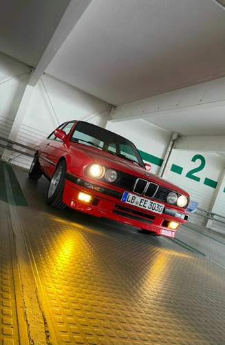

Hallo Leute,
ich wöllte gerne mal wissen welche Frontschürze ich auf meinem is habe.
Meine Frontschürze hat zwei Lufteinlässe und wenn ich Bilder vom is google finde ich meistens nur welche mit einem Lufteinlass.
Ich habe das Fahrzeug so gekauft. Anbei ein Bild.
Gibt es jemand der das weiß?

Ich sehe da nur die ganz normale Serienfront vom Facelift mit Nebelscheinwerfern, Klimaanlage (Zwei Lufteinlässe im Blech übereinander unter der Stoßstange in der Mitte) und lackierter IS Lippe
Ah okay das würde Sinn machen.
Das heißt die meisten Bilder die man so vom IS findet sind Autos ohne Klimaanlage und einem Lufteinlass.
Weil meiner hat Klimaanlage, das würde dann passen.

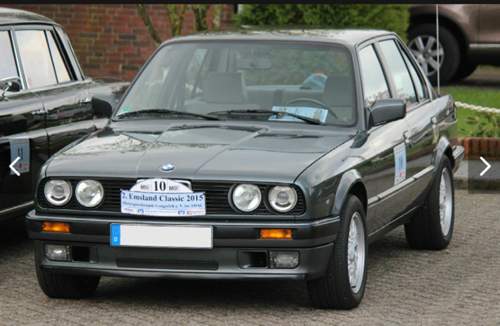

Mein popeliger klimaloser 318i hat nur einen Schlitz . . . und der ist auch noch verschlossen . . . hat damit aber bestimmt eine bessere Aerodynamik ! 😛
. . . aber mit dem größeren Kühler vom E36, den ich reingebaut hab . . . wär's ja fast die "Tropenausführung"
"Für Fahrzeuge mit Klimaanlage und Tropenausführung" = 2 Schlitze
. . . aber ich bau das Blech jetzt auch nimmer um . . .

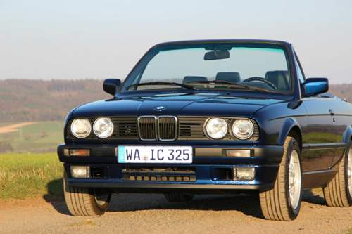

Oder es ist ein 325i ---> da ist dann der Ölkühler hinter den beiden Schlitzen.
Der untere Schlitz ist bei mir auch verschlossen aber der obere offen.
Nun weiß ich aber nicht ob dort jemals eine Abdeckung oder ein Einsatz war oder ob dieser immer offen ist 😁
Ölkühler konnte ich keinen finden.

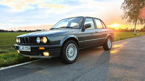

Ich habe die gleiche Frontschürze an meinem originalen IS aus 11/89,
nur dass der untere Schlitz mit einem Plastikteil verschlossen ist (keine Klimaanlage).

Die Schürze mit den 2 Schlitzen ist eigentlich beim 325i Serie gewesen, er hat den Kühlluftbedarf und auch immer den Ölkühler unten dran.

Also die IS-Lippe ist so weit ich weiß neu gemacht worden und lackiert worden. Und die Schürze mit den zwei Einlässen auch.
Ist aber die Original Schürze. Aber ich kann das nächste mal wenn ich ihn auf der Bühne habe darunter schauen.

Ich muss mein Posting zurückziehen, ich habe mich geirrt.
Ich war heute an meinem IS und habe mir die Front mal genauer angeguckt.
Meine Frontschürze hat nur einen (den "unteren"😉 Schlitz, der aber mit einem Plastikteil verschlossen ist.
