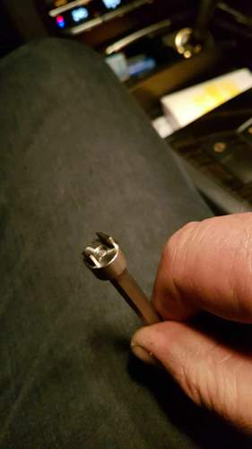

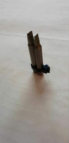

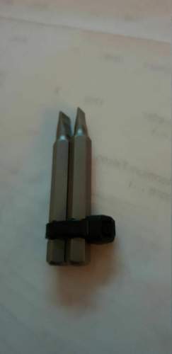

Hatte mein original Werkzeug verlegt und mal schnell mit 2Bits plus Kabelbinder was gebastelt. Der Knubbel vom KB erhöht die Grifffläche, funzt besser als das originale...............😁

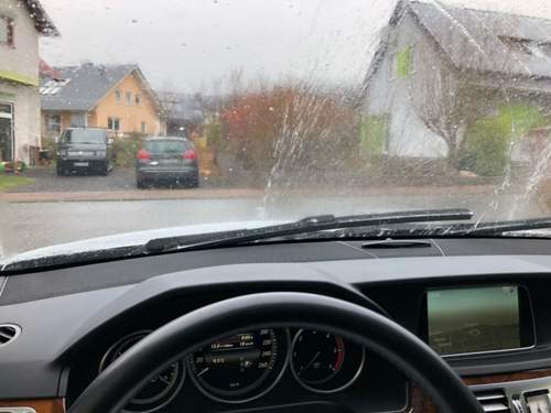

Also bei mir kommt sofort Wasser und wird auch mit nach oben transportiert
..sieht man auf dem Foto gut, Wasser läuft und Wischerblatt läuft gerade nach oben..
