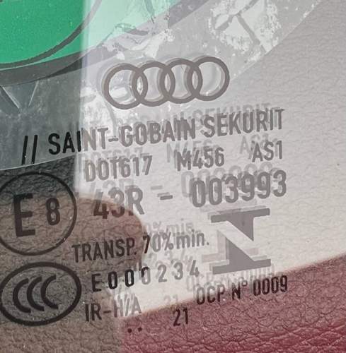

Hallo zusammen, durch einen üblen Steinschlag musste die Frontscheibe ersetzt werden. Ab Werk war eine Klimakomfort-Akustik-Frontscheibe, drahtlos beheizbar verbaut. Bei Sonnenschein hatte sie ein Aussehen (von Außen) wie eine verspiegelte Sonnenbrille. Jetzt, nach dem Tausch sieht sie nur normal grün aus. Laut Rechnung wurde eine Scheibe mit der Nummer 8U0955609 verbaut! Entspricht diese im Detail der werkseitig verbauten? Der Freundliche hüllt sich in Schweigen und bei Google bin ich auch nicht richtig fündig geworden!

Die Buchstabe K in 80A 845 099 K NVB steht für Verbundglas, und kein HUD. Also keine Beheizung.
Die beheizbare Version hat Buchstabe L.
NVB steht für nicht vorbehandelt.

Sieht auch anders aus! Hatte mir das schon gedacht!

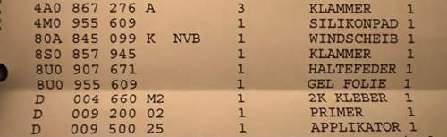

@dr.nobody schrieb am 14. August 2022 um 18:17:44 Uhr:
Also 8U0955609 ist aber keine Scheibe, ist der Gel Aufkleber für den Regensensor.
Korrekt, da habe ich mich in der Zeile vertan! Richtig ist:
80A 845 099 K NVB !
Laut Audi korrekt????? Bei Google finde ich unter der Nummer nicht „Klimakomfort-Akustik-Frontscheibe???
