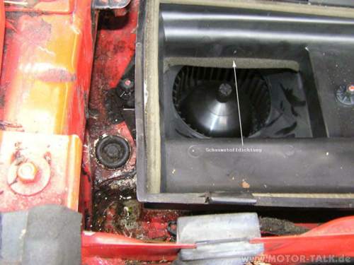

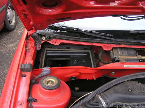

Könnten die Schaumstoffteilchen nicht von hier kommen (siehe Fotos):
P2251964
P2251946
P2251947-kopie
Die Dichtung ist soo klein...
Das wird eine Klappe sein, die sich auflöst. Bei mir kommen regelmäßig Schnippsel aus der Lüftung 😎

Das Ding ist auch mit einer Dichtung in den Heizungskasten eingelassen. Aber dass die soo bröckelt....!?

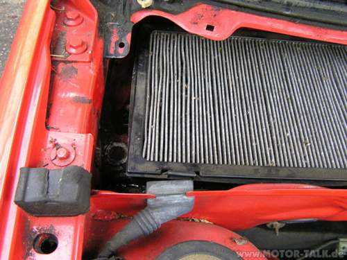

UND DARUM HABE ICH MIR HEUTE EINE ZWEITE MEINUNG EINGEHOLT:
War in einer anderen Werkstatt, ist bissel weiter weg, da war ich früher immermal mit meinem Astra (steinigt mich nicht ;-) ).
Pollenfilter war dicht. Ausgewechselt. Kein Gestank mehr, Scheiben 1a frei, heizt.
Haben überall mal geruckelt, geschnüffelt, in sämtliche Öffnungen vom Auto geguckt. Die Schaumstoffteilchen haben sich vielleicht aus einem Rohr gelöst. Es wurde geschaut nach: Öl, Kühlwasser, Bremsflüssigkeit, ein gelbes Messdingens kam zum Einsatz (fragt mich nicht, ich habe da gerade gequasselt), Zündkerzen haben sie gecheckt - alles schicki wieder!
DIESER THREAD SCHLIESST SICH AUTOMATISCH HEUTE UM 0:00 UHR!!!!!
Was jetzt nur komisch ist, dass "nur" der Pollenfilter zu saß.
Wir haben die Zeit über gerätselt ob´s die Luftklappen, der Wärmetauscher
oder was anderes ist.
Der Pollenfilter besteht nicht aus Schaumstoff.
Das ist ein Gewebefilter der sich normalerweise nicht auflöst und die Pollen
(deswegen der Name) aus dem Innenraum fernhalten soll.
Aber, ist doch gut dass es nur der war. Muss ja nicht alles immer teuer sein 😉
