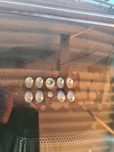

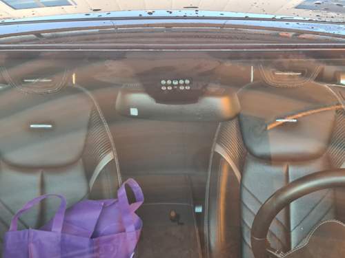

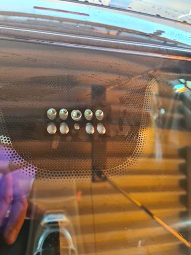

Ein Foto der Sensoren hinter dem Innenspiegel (von außen) würde helfen.
Ok dauert aber bis Dienstag.
Hier die versprochenen Bilder. Es sind 3 Antennenlinien auf der Scheibe erkennbar. Mitte senkrecht, Fahrer und Beifahrer jeweils unten knapp über dem Scheibenrand eine Schlaufe.
Und es funktioniert alles!

Danke für die Bilder. Das ist ja dann die, die auch der Themenstarter braucht. Verwunderlich. Entweder weiß Carglass nicht was sie am Lager haben, oder du hast die Letzte bekommen.
