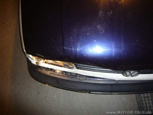

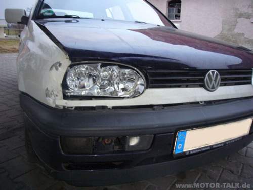

da meine derzeitigen Internetsuchen nichts vernünftiges ergeben spiele ich mit dem Gedanken meinen roten Vento womöglich doch gerade zu ziehen... 😰

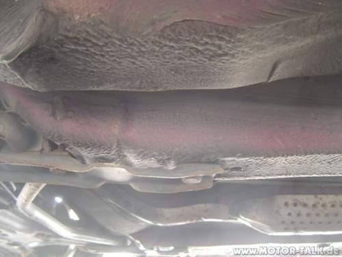

Das größte Problem sehe ich jetzt beim Radhaus. Der obere Längsträger an dem der Kotflügel angeschraubt wird ist verbogen müsste ersetzt werden.
Ebenso das Blech an dem der vordere Motorträger sowie die Stoßstange befestigt sind.

Kann man so ein Radhaus komplett wechseln?
Gibt es das Ersatzteil?
Wer kann sowas schweißen, jeder Dorfschmied oder nur erfahrene Karosseriebauer?
Muss das Ding auf die Richtbank?

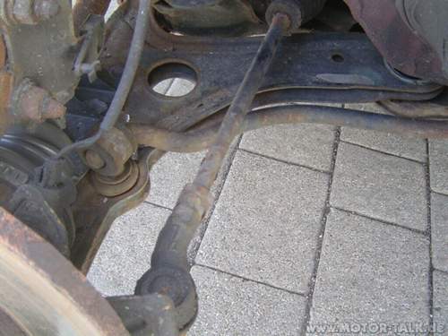

Schau dir den QL mal genau an.
Besonders auf die Kanten achten.
Wenn da Knicke o.ä. zu sehen sind ist er wohl krumm.
Auch wenn er nicht mehr "plan" zu sein scheint.
Da ja scheinbar das Vorderrad auch einen Treffer abbekommen
hat,ist es m.E. ratsam den QL generell zu ersetzen.

vor einiger Zeit war bei meinem golf ein großes Rostloch unterhalb vom Dom, so dass es mir sinnvoll erschien den gesamten dom zu wechseln. Bei VW häte man mir das teil für ca. 300 verkauf bestehen aus dem Träger, dem Innenkotflügel/Radhaus und dem Dom.
Der aufwand das ganze herauszutrennen sagte man mir sei enorm und nicht mehr dem wert entsprechend, also ließ ich das loch schweißen.
Wenn der träger ein bissechen verzogen ist würde ich das so lassen und versuchen die anbauteile dann halt halbwegs in linie auszurichten, wennn er arg verzogen ist, ist das ein fall für die presse

hab sowas ähnliches mal bei nem seat ibiza gerichtet. bin damals zum verwerter gefahren und hab ne komplette front bis a-säule (ohne motor) für 200€ bekommen. das waren die holme, kotflügel li & re, motorhaube, stoßfänger, motorträger vorn, schloßträger, scheinwerfer & kühlergrill.
schweißarbeiten sollte jemand übernehmen der schweißen kann und auch etwas erfahrung im bereich unfallinstandsetzung hat, rumbraten ist an der stelle nicht unbedingt von vorteil...
richtbank kann man machen muss man aber nicht, was aber auf jeden fall gemacht werden sollte, ist eine achsvermessung.

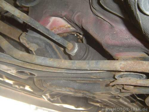

Hast Recht Arnimon, der ist krumm.
Hier ein paar Bilder, bei der Spurstange bin ich mir unsicher, beim Stabi vermute ich auch eine Beschädigung.
Ist allein der Querlenker für den verringerten Abstand des Rades zum Schweller verantwortlich oder auch andere Bauteile?
Kann eine derartige Krafteinwirkung auch den Aggregateträger beschädigt haben?

Stabi und Aggregateträger dürften kaum was abbekommen haben.
Da verformen sich "weichere" Bauteile vorher.

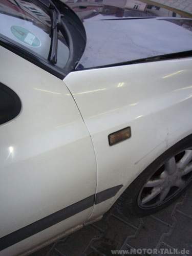

Woran kann das liegen dass sich die Fahrertür verschoben hat?
Die ist jetzt ein wenig nach hinten gerückt und somit stimmt das Spaltmaß Fahrer-/Fondtür nicht.
Schranier verbogen?
Oder was anderes?
http://www.abload.de/img/dsc07686ly1zp.jpg
Hat die A-Säule nichts abbekommen oder ist vom Kotflügel etc geschoben worden?
Ich glaub es wäre nicht verkehrt den Wagen auf
eine Richtbank zu setzen.
Es kann je nach Auftreffwinkel beim Unfall dazu kommen, dass der Kotflügel die Türe anschieben kann und die Scharniere verschiebt !
