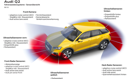

Mal eine blöde Frage für Laien ..wo genau befindet sich der Radar? Kann man ihn vor dem Fahren reinigen?
Bei diesem Radarsensor wurde die Heizung eingespart. Beim alten runden ist das Verhalten nämlich nicht so.
Dss ist der schwarze rechteckige Kasten im Kühlergrill.
@ej61 schrieb am 6. März 2018 um 09:12:19 Uhr:
Auf dieser Grafik sind die Sensoren und speziell der Radar beschrieben. Der befindet sich unterhalb des Kennzeichens.
Natürlich kann man vor Fahrtantritt schauen, ob er sauber ist. Es hängt aber von Temperatur und Schneebeschaffenheit ab, ob er während der Fahrt zupappt oder nicht. Nach meiner Erfahrung ist Schneematsch ein ziemliches Problem.
