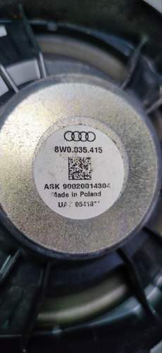

hat zufällig jemand ein Datenblatt vom 8W0035415A
Da vorne rechts einer kratzt würde ich gerne beide tauschen. Allerdings würde ich gerne gegen Audison Subwoofer AP 6.5 4Ohm ersetzen.

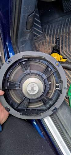

Orginal vorne
Orginal vorne

Mit passenden Adaptern ist der Umbau der Tieftöner sehr einfach. Kabeladapter gibt es auch, dann muss man nichts abkneifen.
Ich habe folgende Adapter verwendet:
  • tomzz Audio 2803-017
  • tomzz Audio 7103-003-2

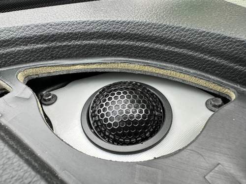

Hier noch ein Bild wie ich die Hochtöner eingesetzt habe.

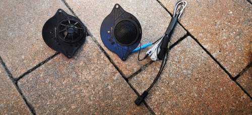

Ich habe mir zwei originale, gebrauchte Hochtöner besorgt, weil ich meine nicht opfern wollte.
Hab die Hochtöner raus getrennt und dann die Eton eingepasst. So bleibt alles plug and play.

Habe mir einen Halter 3D gedruckt für die Hochtöner 🙂
