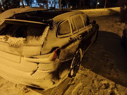

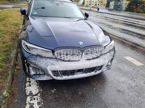

Beim ersten Bild sind eigentlich die Kameras frei nur unten Radar ist mit Schnee. Die Meldung kommt ja eigentlich wegen den Kameras. Aber wahrscheinlich Feucht die Scheibe.
Auf dem zweiten Foto würde ich es verstehen, wenn die Meldung kommen würde.
