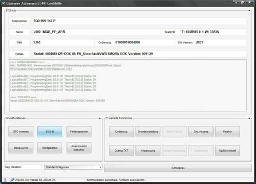

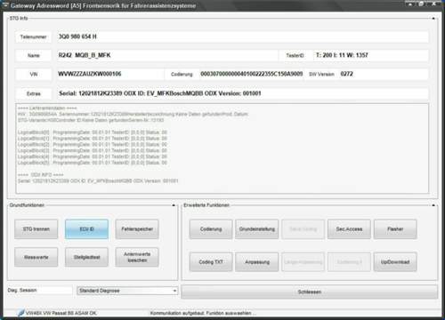

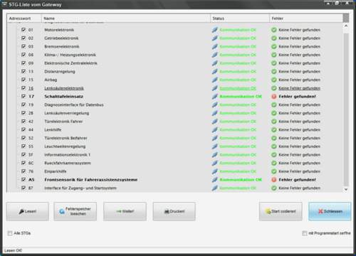

Das Gateway hat die Frontkamera (A5) sofort erkannt. Diese war jedoch nicht codiert. Nachdem ich "Start codieren!" gedrückt habe, konnte erfolgreich damit kommuniziert werden und ich hatte Fehler in Steuergerät 17 (falsch codiert) sowie A5 (siehe Aufnahme).
Ich habe daraufhin angefangen einige Sachen zu programmieren:
- Den Fernlichtassistenten konnte ich erfolgreich codieren.
- Die Verkehrszeichenerkennung habe ich soweit codiert, aber es erscheint eine Meldung im Auto: "Fehler: Verkehrszeichenerkennung" Ich kann im Menü dieses nur ein und ausschalten, bei allen anderen Einträgen kommt eine Meldung, dass diese nicht verfügbar sind. Das Straßenschild (der Navigationsdaten) wird mir bereits angezeigt. Außerdem werden mir Einträge für Anhänger-Erkennung eingeblendet. Ist dies normal?

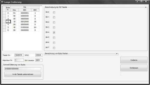

- Bei der Codierung des Spurhalteassistenten wusste ich nicht, was ich bei Steuergerät 44 (Byte 3 Bit 0 oder Byte 0 Bit 4) auswählen soll, da ich VCP nutze und die Bits nicht belabelt sind. Kann/Soll ich einfach eine der zwei Varianten ausprobieren, oder kann das zu Problemen führen?
- Ich habe außerdem auf das Steuergerät die dazugehörige Parameterdatei (.zdc) hochgeladen.

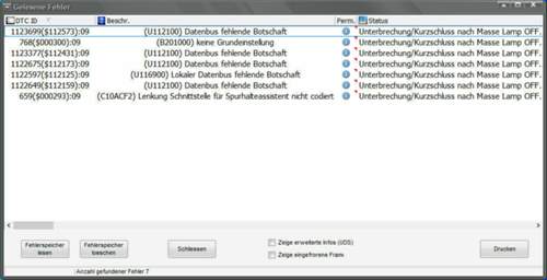

Woran könnten die Datenbusfehler (U112100) und der lokale Busfehler (U116900) liegen?
Der Fehler Lenkung Schnittstelle (C10ACF2) sollte ja mit der Codierung des Steuergerätes 44 entfallen. Keine Grundeinstellung (B201000) ist auch klar.

Das wäre das verbaute Steuergerät 44 und die zwei interessanten Bytes.
20201022-44-steuergeraet
20201022-44-byte0
20201022-44-byte3
Stell bitte mal einen Auto-Scan aus VCP als Textdatei hier ein
@lawa.robert schrieb am 22. Oktober 2020 um 21:04:54 Uhr:
Meinst du nicht, dass Coding TXT vielleicht besser zu bedienen ist? ;-)
Ich bin total begeistert vom Autoscan - der schlüsselt ja die einzelnen Fehler auf.
Problem mit ParkPilot (APS) und Radar (RDR)?
112573 (U112100) Datenbus fehlende Botschaft (TIMEOUT_APS_03)
112125 (U112100) Datenbus fehlende Botschaft (Timeout_RDR1_Header)
Die Kamera stammt wohl aus einen Auto mit Anhänger und Spurwechselassistenten:
112431 (U112100) Datenbus fehlende Botschaft (Timeout_Gateway_72_Anhaenger_01_alt)
112159 (U112100) Datenbus fehlende Botschaft (Timeout_SWA_01)
Die folgenden zwei Fehler sind ja klar:
000300 (B201000) keine Grundeinstellung (Calibration_VIN_mismatch)
000293 (C10ACF2) Lenkung Schnittstelle für Spurhalteassistent nicht codiert (HC_interface_at_the_steering_not_activated)
Danke schonmal für Deine Hilfe! Kannst Du mir zu jedem Fehler eine Lösung bzw. Hinweis geben?
Wenn du kein Anhänger und spurwechselassistant hast, musst es raus codieren. Die A5 wurde wohl noch nicht kalibriert
Ja. Kannste auch mit dem Haken erweiterte Fehlercodes machen.
Alle Fehler raus bis auf Kalibrierung, dann Kalibrieren. Wie gesagt, in Coding TXT sollte das auch mit VCP machbar sein...
