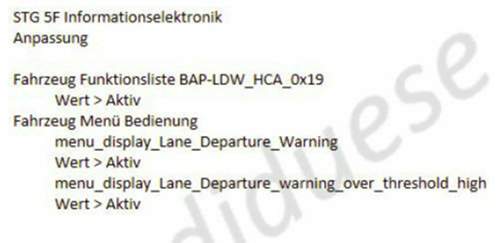

Müsste klappen, hast eine 3Q0980654C, eventuell mal djdueses codieranleitung manuell durchgehen
Danke. Wie bist du an diese Info gekommen? Geht das mit obdeleven?
Jeder, der deine Fahrgestellnummer kennt, kann über OBD11 alle Steuergeräte-Informationen "in der Cloud" auslesen.
@newty schrieb am 4. Juni 2020 um 23:25:26 Uhr:
Ein Autoscan ist das nicht, aber mit der VIN kommt man ja ran ;-)
Ja, nach dieser Anleitung bin ich vorgegangen. Ich kann auch fast alles einstellen bis auf den letzten Punkt. Diese Auswahl zu sehen im Bild steht mir nicht zur Verfügung.
Screenshot
Versuch mal die "Car Function Adaptions Gen2" Adaption als erste Auswahl in den Anpassungen, dann findest du die Liste. Viel Spaß beim scrollen :-)
Habe ich. Er sagt, dass die Funktion nicht verfügbar ist. Also Anpassung gen 2 sind nicht verfügbar. Muss ich die woanders freischalten? Vielen Dank für die Unterstützung.
Problem gelöst. Es lag daran, dass ich versucht habe, die Funktionen im deutschen Menü zu aktivieren. Dieses war nicht verfügbar. Wähle ich das englische aus, so kann ich alles einstellen. Nicht irritieren lassen, dass er erstmal Fehler anzeigt und dass die Kommunikation nicht möglich sei. Fehler löschen, einmal Zündung aus, wieder an und die Fehler sind weg. Vielen Dank nochmal!

@newty schrieb am 5. Juni 2020 um 08:54:38 Uhr:
Du hattest recht. Die waren es. Habe sie mit den deutschen verwechselt und dachte deshalb, dass sie nicht verfügbar wären. Danke nochmal!
