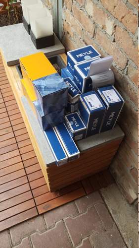

Anstehende Reparaturen:
Zahnriemen mit Wapu
Keilriemen
Radlager vorne
Beide Schweller ersetzen bzw Repblech einschweißen
Dämpfer hinten erneuern
Mittelschalldämpfer erneuern
Ölwechsel
Luftfilter
Neue Sitze vorne (Fahrersitz aufgerissen)
Klimaanlage muss befüllt werden
Bremsen müssen wir uns nochmal ansehen

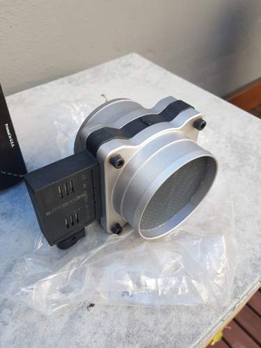

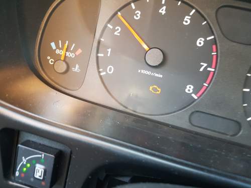

ich habe mich jetzt dazu entschlossen den LMM zu erneuern. Es ist ja jetzt ein neuer gebrauchter drin, anscheinden hat der auch einen Weg.

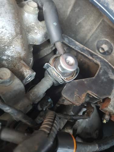

Der neue Saugrohrdrucksensor kommt heute auch an.
Dann muss ich nochmal zu meinem Nachbarn und das Diagnosegerät anschliessen.
Aktuell habe ich keine MKL, aber das Steuergerät ist wohl sehr träge und reagiert nicht so schnell, deshalb dauert es immer bis die MKL angeht.
Wenn der LMM dann neu ist, ist alles aus dem Fehlerspeicher abgearbeitet. Dann bin ich gespannt was er dann anzeigt und wie er läuft.
Einmal neuer BDR. Der alte hatte sich beim Ausbau unterhalb zerlegt. Mal gucken, vllt bringt es was.
Wenn alles klappt ist Ende nächster Woche der neue LMM da.

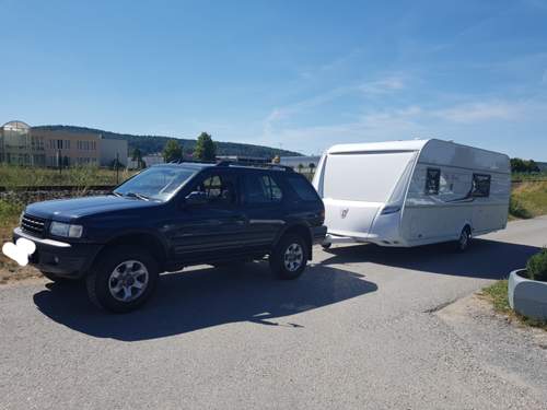

Heute den Wohnwagen schonmal auf den Campingplatz gebracht. Entspannte 20L Benzin für 70km verbraucht und sagenhafte 90kmh, bergab auch mal 100kmh gefahren.
Bin echt gespannt wie der Rückweg mit dem neuen LMM wird.
Heute kam der neue. Natürlich direkt eingebaut und Probefahrt gemacht. Er läuft besser, in 2-3 Tagen kann ich dann sicher sagen ob es was gebracht hat. Dann ist die anfangseuphorie verflogen 😉
Und es geht von vorne los....
Hab gerade 3 Studnen mit meinem Nachbar geschraubt. Fehlerauslesen ergab Ansaugluftemperatursensor. Ich hatte zum Glück noch von dem ersten gebrauchen LMM das ansaugrohr mit Sensor liegen. Den haben wir eingebaut und dann öfter ausgelesen und auch noch eine Probefahrt gemacht. Er scheint der übeltäter gewesen zu sein. Neuer wird bestellt und dann nochmal ersetzt. Ich hoffe es ist jetzt endlich alles gut. Ich Berichte weiter...

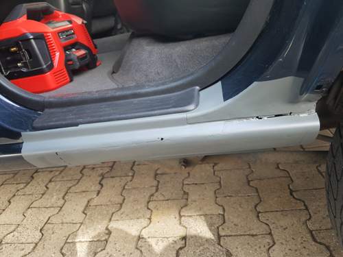

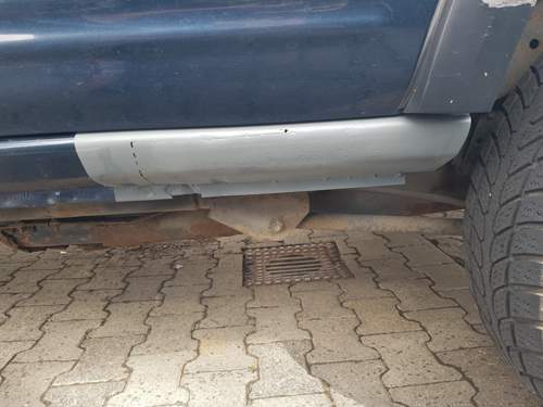

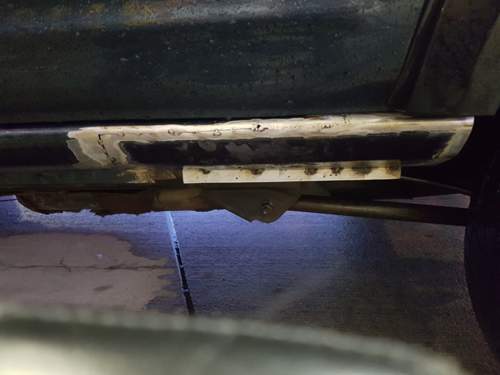

Kleines Update, Schweller ist geschweißt.

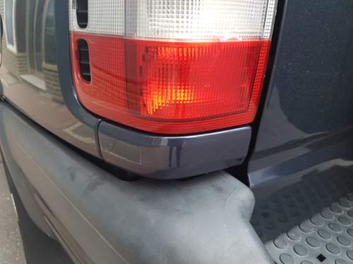

Bis jetzt ist die MKL nicht wieder angegangen, glaube aber dass er immernoch nicht mit voller Leistung läuft. Bin gerade dabei die Blende unter den Rückleuchten zu entrosten, die linke hat es hinter sich...
Als nächstes großes Projekt stehen alle Traggelenke, spurstangen, Radlager und Koppelstangen auf dem Zettel.
Dann beginnt noch das Abenteuer Spureinstellen. Am besten besorge ich mir ganz viele Sturzeinstellplättchen und hoffe das beste🙂

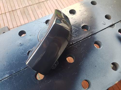

Rechte Blende ist professionell lackiert und mit 3 Schichten billigklarlack versiegelt. Morgen wird sie dann noch poliert.
Fertig montiert. Für Sprühdosenlackierung echt gut geworden.

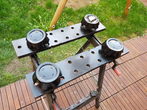

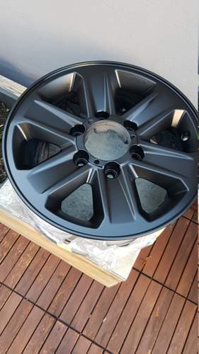

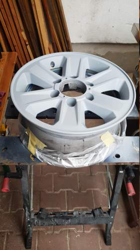

Hab's endlich geschafft die Felgen fertig zu lackieren. 2 haben leider kleine Lacknasen, da muss ich nochmal nacharbeiten. Ich hoffe ich finde die Tage ein paar gute Reifen...
+2
Gestern kamen gute gebrauchte Reifen an, die reichen mir erstmal für den Anfang . Evtl werde ich davon nächstes Jahr noch 2 erneuern...
Sind Yokohama Geolandar geworden.
