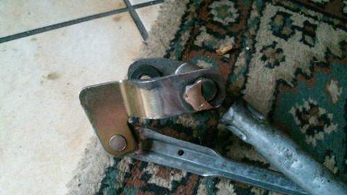

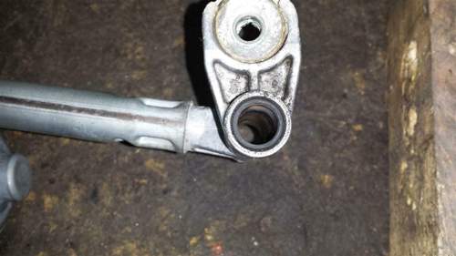

Was ein Zufall, daß wir erst am Wochenende am Polo meiner Frau das Gestänge ausgebaut und wieder gangbar gemacht haben. Rein von der Konstruktion gibt der Hebelweg nur den festgelegten Wischwinkel je Seite her. Ausgeschlagene Lager oder eine ausgenudelte Verzahnung am Konus der Welle bzw. am Wischerarm könnten da u. a. für Probleme sorgen.
Auf dem Foto ist der Ursprungszustand auf Ruhestellung zu sehen. So wird das Gestänge eingebaut, angesteckt und einmal wieder auf Ruhestellung gefahren. Anschließend setzt man die Arme wieder so auf, wie sie gehören. Alternierende Parkstellung hat der Polo 9N3 bis zum Schluß nicht gehabt. Endlage ist also Endlage.
P. S. Das Gestänge ist von der Dauerhaltbarkeit generell nicht so toll. Die Wellen sind trocken in Messingbuchsen gelagert. Beim Polo meiner Frau ist das vor gut 3 Jahren auf Garantie getauschte Gestänge jetzt schon wieder fest gewesen. Man konnte es aber zerlegen, reinigen und mit ordentlich Fett wieder zusammensetzen. Wie es vorher aussah, kann man auf den übrigen Fotos sehen.

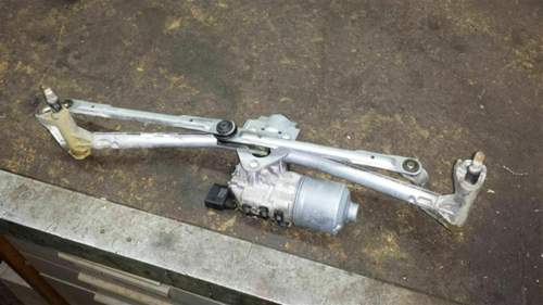

Hey danke für eure Antworten. @ Talker1111 Habs genau wie in der Beschreibung vorgenommen und wie gesagt ist ja auch nicht das erste Mal das ich so ein gestänge ersetzt habe. Die Wischer fahren weder schon ein kleines stück wieder hoch noch runter nach der Parkposition. Jedoch schießen einfach über die normalen Endpositionen hinaus. Hatte heute zufällig einen 9N in der Werkstatt und dadurch den direkten Vergleich. Der Wischer auf der Fahrerseite fährt einfach einen zu großen Winkel ab.

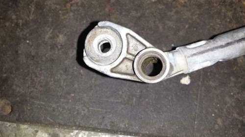

Habe mein originales Gestänge mehrmals überholt. Diesmal auch das Problem mit dem zu großem Wischbereich. Ursache: Die Welle (Auf die der Wischerarm geschraubt wird) hatte sich in ihrer Aufnahme gelöst. Ist nur eingepresst und das wars. Also wieder reingeklopft und ein Schweisspunkt gesetzt um den festen Sitz sicherzustellen.
Erfolg, alles wie es sein soll.
