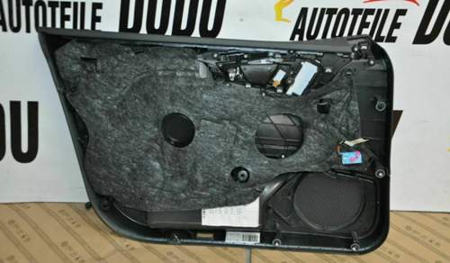

Dämmmatten vom 4G...was ist das genau?
Vermutlich das hier
Ja genau diese, bringt auch sehr viel.
Hab mir auch grad Alubutyl 2.5
mm bestellt und Dämmvlies von Reckhorn. Mals sehen ob das was bringt.
Wichtig ist, dass Du die Vorspannung an den Fenstrahmen erhöhst, das bringt echt das Meiste.
Bitte schau, dass Du die Dämmmatte von Audi nicht besdchädigst oder gleich erneuerst. diese ist wichtig, damit Du keine Feuchtigkeit ins Auto bekommst.
