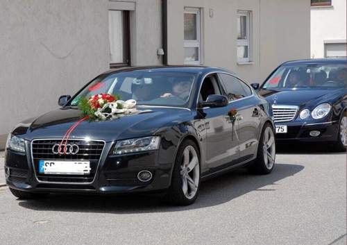

ich habe derzeit die originalen sline felgen in glaube 9 x19 et 43 drauf mit 255 35 19..
Mein Problem ist ich habe die karre tiefer gelegt nur ist meine gewünschte tieferlegung noch nicht erreicht weil er jetzt in kurven schon schleift kotis bearbeiten bringt wohl net so viel denke ich
Hatte jetzt überlegt auf 235 35 19 runter zu gehen damit sich der reifen besser zieht auf der felge...
Jedoch sagt audi keine Freigabe für 235!!!
Was mach ich nun kann ich die vom tüv nachtragen lassen???
Danke lg

Wenn es so aussieht müsste ich weiter runter kommen denke ich...ach Leute ich hab auch bald die Schnauze voll...kennt ihr das kohle reinstecken und wieder reinstecken und aussehen tut es dann doch nicht so wie man sich es vorstellt...🙁

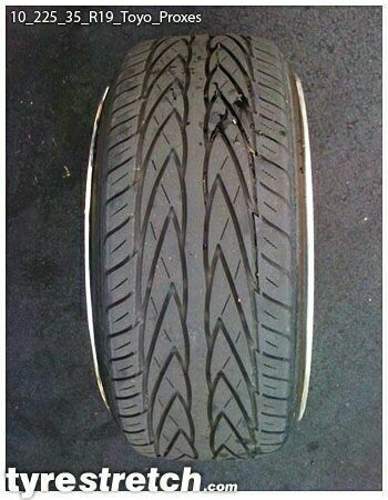

So habe mich jetzt entschieden...
Werde wohl 10x19 mit 235 fahren...
Hat das schon jemand gemacht???
Eine unbedenkliche Montage ist nur bis zur Felgenmaulweite 9,5" möglich.
Für die Montage auf 10" benötigst Du vom betreffenden Reifenhersteller
eine "Hersteller-Bescheinigung/-Freigabe".
Auch das noch!!!dann nehme ich halt 9,5..mmit 235 35 19 96y

Bei 235/40 ist das Verhältnis umgekehrt, dann ist der Abrollumfang größer und der Tacho geht nach. Dann ist eine Tachoangleichung zwingend erforderlich.
Wie Du auf die Idee kommst, dass der TÜV 235/35 R 19 wegen des abweichenden Abrollumfangs nicht eintragen würde, 235/40 R 19 hingegen schon, ist mir schleierhaft.
Beim BMW 5er kriegst Du bspw. 235/40 R 19 anstatt 245/40 R 19 problemlos eingetragen - trotz geringeren Abrollumfangs.
Abgesehen davon glaube ich nicht, dass der TÜV 235er auf 9,5" Felgen einträgt, da laut ETRTO für 9,5" Felgen die Mindestbreite 245 betragen muss. Wie schon vorher von mir angemerkt, sieht es zudem besch..... aus, wenn die Felge breiter als der Reifen ist (davon, dass die Felge überhaupt nicht vom Reifen geschützt wird und die geringste Bordsteinberührung zu einer verkratzten Felge führt, will ich gar nicht erst reden).

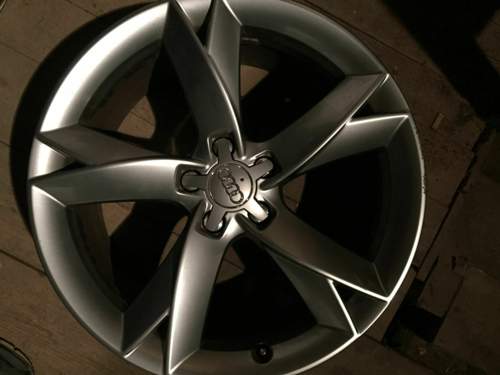

Anbei meine Felgen wie per PN besprochen
Mit 60 mm und 40 mm vorne Spurverbreiterung kommen die an die Grenzen was breite betrifft
