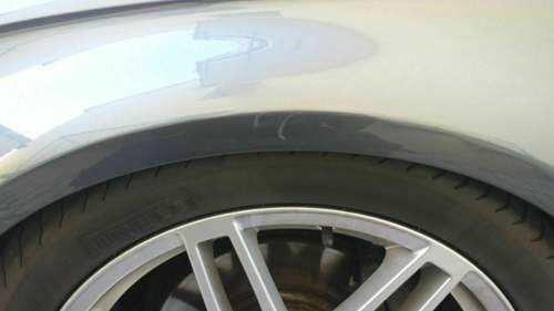

Hallo
ich habe derzeit die originalen sline felgen in glaube 9 x19 et 43 drauf mit 255 35 19..
Mein Problem ist ich habe die karre tiefer gelegt nur ist meine gewünschte tieferlegung noch nicht erreicht weil er jetzt in kurven schon schleift kotis bearbeiten bringt wohl net so viel denke ich
Hatte jetzt überlegt auf 235 35 19 runter zu gehen damit sich der reifen besser zieht auf der felge...
Jedoch sagt audi keine Freigabe für 235!!!
Was mach ich nun kann ich die vom tüv nachtragen lassen???
Danke lg

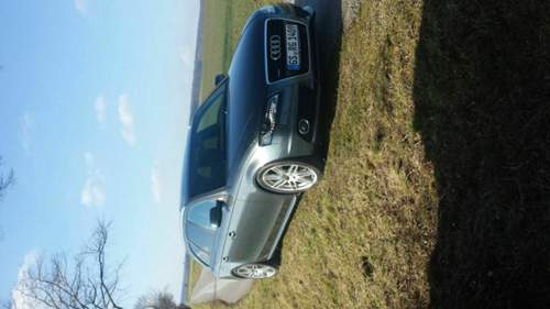

Was für ein Auto und was für Felgen sind das
Bitte mit Foto

Themenstarteram 8. Mai 2015 um 16:21
Ups ja a4 b8 3.0 tdi quattro
Ne ist definitiv 43 et...ees könnte auch ne 8,5 J sein bin ich mir jetzt nicht sicher...
kann keine Bilder Hochladen komischer weiSe
Themenstarteram 8. Mai 2015 um 16:26
Jetzt gehts!!!:)
Blob
Blob
Ja das ist die Originale 8,5x19 ET:43, wie gesagt, wenn der Traglastindex passt ( was ich mir aber beim 3.0 TDI nicht vorstellen kann ), der Abrollumfang auch OK bleibt, dann kannst du das ganze mit 235-35-19 via Einzelabnahme eintragen lassen.
