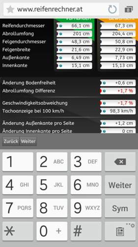

So habe jetzt die Felgen reserviert weil ich es nochmal mit euch abklären wollte..
Es ist 8,5 x19 et 30 mit 235 35 19...das heisst die Felge kommt 13 mm weiter raus aber dafür wird der reifen 2 cm schmaler!!!uumkehrschluss es müsste gehen weil der reifen sich auf der felge ja anders zieht...ooder hab ich jetzt wieder einen Denkfehler? ??
Da "zieht" sich nicht viel,
da für 235/35 die 8,5" die Messfelge für die ETRTO Normwerte ist.
Maximale Reifenbreite im Betrieb auf 8,5":
235/35 = 251 mm
255/35 = 265 mm

Hallo
Darf ich die Kombination fahren...
mich verwirren die roten zahlen!!!
Danke für info
Blob
Da ist doch daneben ein Fragezeichen da steht doch was es aussagt
Achso...danke kenne ich mich nicht mit aus..
bin froh gewesen das ich mir die Seite merken konnte??????
