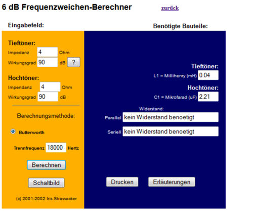

naja mäuschen, es ist tatsache, dass leute behaupten, dass im original 2,2 uF verbaut sind. (ich konnte es nicht überprüfen -> scheinbar)
aber du hängst dich wohl lieber an formulierungen auf, als dich mit dem inhalt auseinanderzusetzen und evtl fehler zugeben zu müssen.
Ich kanns auch anders formulieren:
Wenn im original wirklich 2,2 uF verbaut sind, dann wird wohl bei ca 10 khz getrennt.
Wenn im Original 2,2 uF verbaut sind, dann wird bei 18kHz getrennt (4Ohm/6dB)!!!
Sinnhaftigkeit solcher Trennung kann ja jeder selbst beurteilen ;-)
@xajas schrieb am 30. Januar 2015 um 22:10:31 Uhr:
Komma vergessen? Das Bild deiner Berechnung zeigt 1800Hertz = 1,8kHz

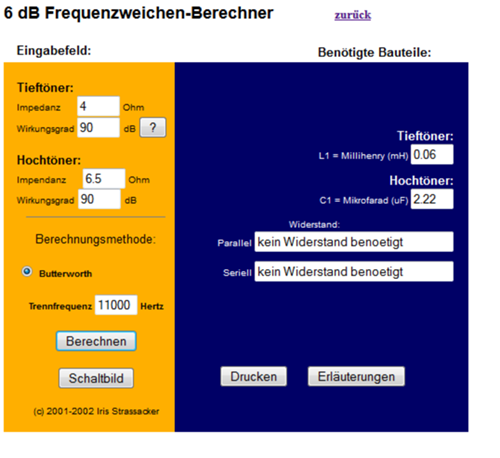

@Kurzzeit-Parker
jetzt benutze doch DU mal den Rechner, als "neutrale Instanz"
www.lautsprechershop.de/tools/weiche/auswahl.htm
Du wählst 6 db/oct aus,
Dann machst du am besten für HT und TMT gleichen Wirkungsgrad ins Feld, wieviel ist egal
8 Ohm hat der Hochtöner (genauer gesagt 6.5 Ohm lt. "etonguido" im Forum von Eton)
Und dann probierst du solange verschiedene Trennfrequenzen durch, bis rechts im Feld ein 2.2 uF Kondensator angezeigt wird
Den Wert postest du dann (die Trennfrequenz) Schaffst du das ?
Klar kann ich das....
Alles so eingegeben wie vorgegeben.
6,5Ohm für den HT
6DB-Weiche
Trennfrequenz 11kHz für einen 2,22mikroFarad Kondi.
Wenn man den HT mit 4Ohm angibt ist die Trennfrequenz 18kHz, wie es Xajas angibt.
MfG
Chris
6,5Ohm HT
4Ohm HT

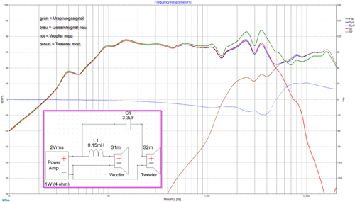

Ich möchte die POW 160.2 verbauen, da eine Seidenkalotte für mich angenehmer klingt. Durch Simulation (siehe Diagramm) bin ich auf Werte von 0,15mH und 3,3 uF gekommen. Natürlich kann man die Zahlen hin und her schieben, schlussendlich muss das ganze noch mit einer Messung im Fahrzeug bestätigt werden. Vielleicht hilft es jemanden.
Pow160-xsim-0-15mh-3-3uf
Ergänzung:
Woofer Luftspule
Drahtstärke: 1,6 mm
Induktivität: 0,15 mH
Widerstand: 0,084 Ohm
-> -2,5db @2500Hz
-> -4,0dB @3500Hz
Tweeter MKP Kondensator
Kapazität: 3,3 uF
-> +3,5dB @2500Hz
-> +3,0dB @3500Hz
