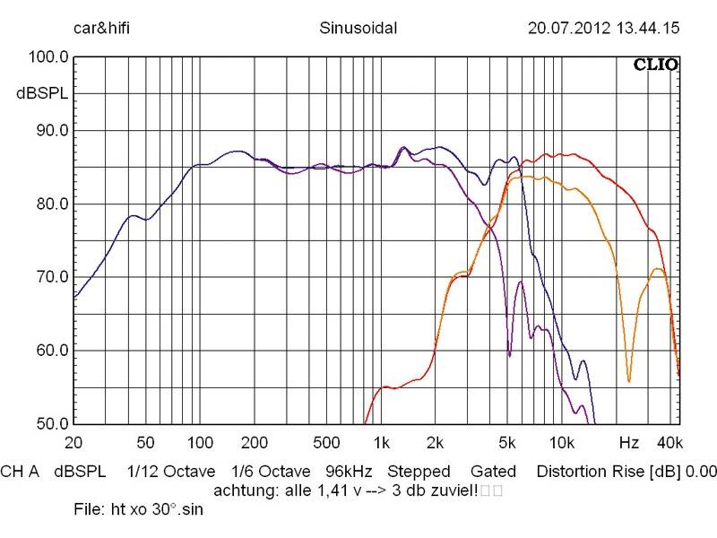

Aus meiner Sicht sind es 10 khz, bei einer Impedanz des HT von 8 Ohm und mit dem einzigen 2,2er Kondensator als Weichenbauteil.
Und GENAU DAS bestätigt auch das MESS(!) Diagramm 😎
Ich betrachte lieber das (MESS) Diagramm und die Impedanzen bzw. Werte der Bauteile und du bevorzugst in diesem Fall eher die Herstellerangabe. Dabei können wir es auch gerne belassen. Ich quatsch mir diesmal nicht WIEDER den Mund fusslig.

Wie Du die Diagramme liest, ist mir echt ein Rätsel. Liest Du sie wirklich? Sieht das beigefügte Bild nach 10kHz aus?
Ich habe noch nie sowas ABSURDES gesehen, dass man einen HT (in einem 2-Wegesystem !!!!) bei 10kHz trennt.
Bitte nicht, es reicht dass Du das 10kHz MESS(!)Diagramm zeigst
Zeig mal das 10kHz MESS(!)Diagramm
Das ROTE ist ja definitiv die Kurve des Hochtöners, separat gemessen.
Na, und wo beginnt die Kurve zu sinken ? Schon bei 10 khz
Daß sich der Frequenzgang dann bei 6-7 khz im Diagramm überschneidet, woraus sich eine Summe des Schalldruck ergibt, das sollte ja klar sein, auch wenn es nicht dargestellt wird

Bleiben wir bei Eton und bei 10kHz. Wo ist das 10kHz MESS(!)Diagramm, das Du gelesen hast
www.hifitest.de/images/testbilder/big/ptb1879_1275390006.jpg
Du kannst ja mal diese Messschriebe iwie aufeinanderfrickeln und dann posten, dann sieht man es evtl besser
Die Größe des Kondensators sagt es eigentlich schon, daß hier besonders hoch abgetrennt wird. Willst du diese Tatsache nun etwa auch ignorieren ?

Martin, lerne die Messdiagramme zu lesen. Da ist nix 10kHz Trennfrequenz!
Bei 10kHz ist der TMT schon längst tot
Ich schrieb nicht, daß der TMT bis 10 khz läuft, sondern daß der HT erst bei 10 khz angekoppelt wird.
Daß muß so sein, denn mit 6-db-Weiche wird nur schwach abgetrennt, der HT steigt nicht schlagartig aus.
Und der TMT steigt nach oben hin auch nicht schlagartig aus, steilflankig wie bei üblichen Chassis oder obendrein noch Weiche sieht jedenfalls anders aus
Der Tiefmitteltöner ist besonders leicht gefertigt und bekommt keine Weiche, damit er möglichst keine Verstärkerleistung verschwendet. Deshalb spielt er auch munter bis fünf oder sechs khz
Bei einer Trennung mit 6db bei 10 khz hat der HT ja auch bei 6-7 khz noch kaum geminderte Lautstärke, nur wenige db
Wenn du an solch einem TMT OHNE Weiche den HT bis 3500 hz dazuschaltest, hast du nen ziemlichen Buckel im Frequenzgang.
Aber auch bei dieser Aussage meinerseits, die ich jetzt gerade zitiert habe, wiederholte ich mich bereits, denn auf Seite 1 des Thread schrieb ich zuvor folgendes
...das hat natürlich zur Folge, daß so ein 16er mit seiner leichten Membran auch bei 5000 hz noch genug Schall abgibt...

Du willst also auf diesem Meßschrieb erkennen, WO die Originalweiche von Eton trennt?
naja die Tatsache, dass anscheinend im original ein 2,2 uF Kondensator verbaut ist spricht ja dafür.
