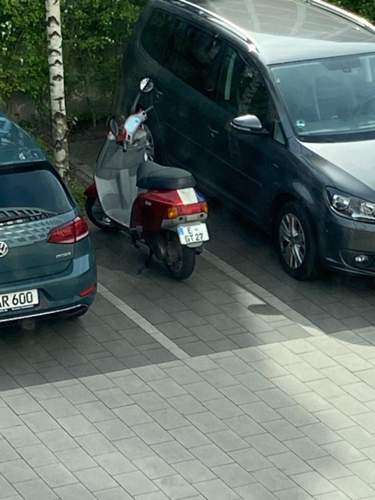

Ich fahre eine Piaggio sfera die offiziell noch 50 fahren darf. Diesen möchte ich zulassen (also ein großes Nummerschild) um somit Schadefreiheitsjahre ansammeln zu können, da ich mein führerschein erst seit november 2022 habe und irgendwann davon profitieren möchte, wenn ich mir ein Auto kaufe.
Was braucht man dafür, was für kosten kommen auf ein zu und sammelt man damit zu 100 % die selben Vorteile wie bei einem Auto, da man ja dann ein großes Nummernschild hat?
Wer hat Erfahrungen?

Du musst nicht zum Tüv, das ist es ja! es gibt keine Plakette und du zahlst auch keine Steuern. nach 2-3 Jahren zahlste auch nur noch 10-15 € pro Jahr für den Roller an Versicherung.

Da liegt Schmuser richtig, ich hatte ja in einem anderen Beitrag mal einen Link hier eingestellt, von einem 50er Roller den ich beobachte. Der hat ein großes Kennzeichen nun fragt mich aber nicht, wie es da mit den Prozenten bei der Versicherung läuft. Hier ist nochmals der Link.
https://www.ebay-kleinanzeigen.de/.../2249588911-305-2061?...

Wusste ich bislang auch nicht, aber laut meiner kurzen Recherche von eben sollte es tatsächlich möglich sein
a) ein 50ccm freiwillig auf großes Nummernschild zuzulassen und
b) später die unfallfreien Versicherungsjahre auf eine PKW-Versicherung anrechnen zu lassen (lt. Verivox)
das war früher bei behördenmofas und -mopeds ganz gängig. man muss bei der zulassungsstelle mit widerstand rechnen aber es ist vollkommen legal und möglich.

Man muss bei einem nicht zulassungspflichtigen Roller, den man freiwillig zulässt (§ 3 Abs. 3 Fahrzeugzulassungsverordnung) weder eine turnusmäßige HU durchführen noch Steuern bezahlen. Das Internet ist voll von Informationen, auch manche Zulassungsstellen stellen Informationen online bereit (inwieweit sie bei der ersten Zulassung ein Gutachten eines allgemein anerkannten Sachverständigen verlangen, ist uneinheitlich). Am besten zuvor dort erkundigen.
Die freiwillige Zulassung kostet anfangs etwas mehr, rechnet sich aber später schon im ersten halben Jahr, wenn man auf den Vertrag mit SFR ein Auto zulässt. Das lohnt vor allem, wenn man SF-Rabatte für die Autos der Kinder erwerben will. Allerdings gewähren manche Versicherer den SFR auch, wenn auf ein/en Kleinkraftrad/-roller mit Versicherungskennzeichen ein Auto folgt.
