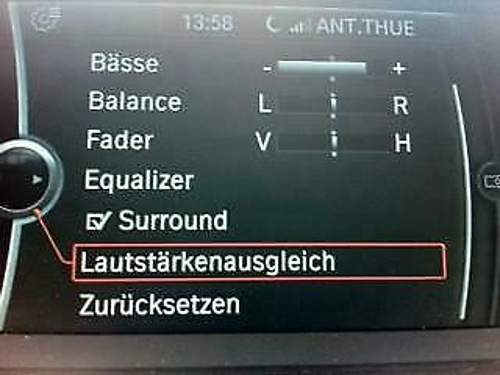

Hallo Oliver,
das muß bei Dir auch gehen.
Wie gesagt, während des Telefongespräch auf Klangeinstellungen ... Lautstärkeausgleich und dann ganz nach unten scrollen,
findet man nicht so einfach, sonst hätte ich das auch schon früher und nicht durch Zufall bemerkt.
Die Auswahl ist noch unter der Einstellung für PDC, Lautstärke TP usw.
Viele Grüße
Andreas

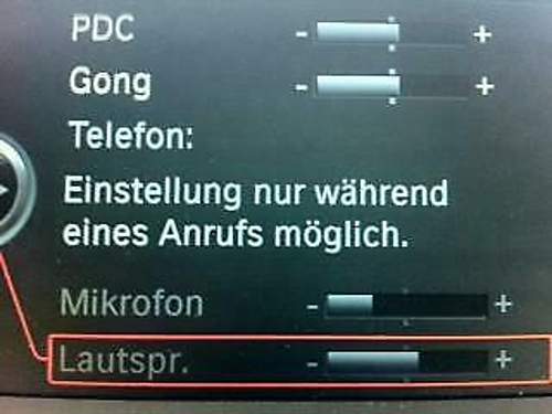

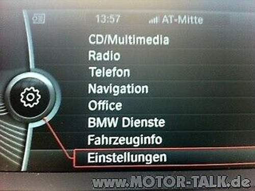

Die Einstellungen Telefon sind nur während Gespräch möglich.
Mir scheint die Einstellung Mikro 2-3 und Lautstärke etwas über Mitte die beste Variante.
Je mehr man Mikro zurücknimmt, desto größer ist die Rauschunterdrückung.
Viele Grüße
Andreas
