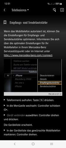

Versuche das mal.
Danke für die Antwort. Werde es mal versuchen, hatte bisher nur Sendelautstärke verstellt.
Werde berichten ob es geholfen hat.

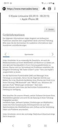

Über https://www.mercedes-benz-mobile.com/de/de/w205:2015-03:2015-08/ dann bluetooth connectivity bekommst du auch Hinweise zum Telefon. Zu iphones steht da auch etwas
@laika2307 Danke für die weiteren Tipps.
Ich habe jetzt die Empfangs- und Sendelautstärke auf +2 gestellt und die Einstellungen in den verschiedenen iPhones gemäß der MB Webseite angepasst und alles wieder getestet.
