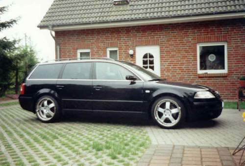

Kurze Zwischenfrage..... Ich fahre Sommertags 8,5x18ET 30 mit 225/40 vorne und 9,5x18ET 35 mit 255/35 hinten. Ohne jegliche Karosseriearbeiten. Warum sollen dann die 19-er nicht untergehen? Der Abrollumfang dürfte doch identisch sein oder irre ich mich da.....ist da noch irgendwas, was ich gerade nicht sehe......achso.....KW Variante 2 mit gesetzlicher Mindestbodenfreiheit......

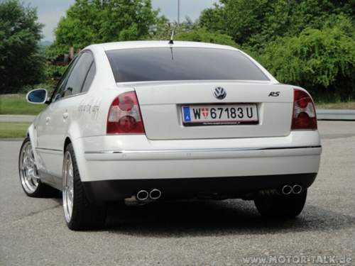

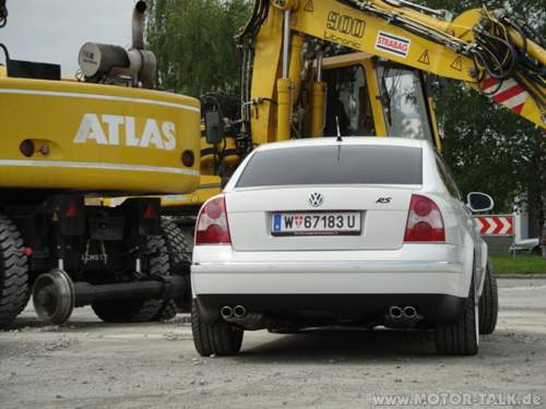

Kannst du mir "PIPD black" mal nen Bild hier posten so von hinten, wenn du eins hast ??
Guck bei mir, und mittleerweile muss nun mal alles abgedekct sein,nicht nur die Lauffläche des Reifens,auch die Felge !!
Guck noch eines,mehr seitlich !!
Dsc00180
Ich guck nachher mal, ob ich eins habe......jetzt machen geht nicht, weil Winter.....wie gesagt, es sind aber 18-er bei mir.......
@V6: liegst am Kombi bei mir, dass es so drunter ging?
